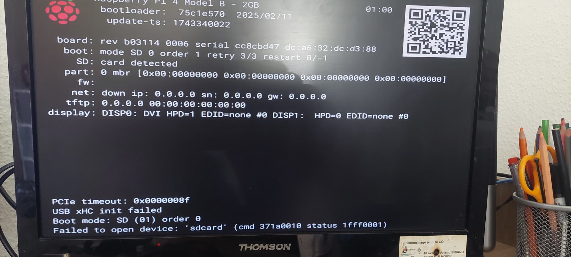

Voici mon probleme en image
la carte SD est bien détectée et le RPI est configuré pour booter dessus.
Mais les paramètres de la partition MBR sont à « 0 » : soit la carte a un souci, soit elle n’est pas formattée.
Question bête : est-ce que l’OS est bien installé ?
Perso, je lirais la carte avec un autre PC pour vérifier son fonctionnement. J’ai déjà eu des soucis, des cartes sont fragiles.
Si la carte est confirmée bonne, et l’OS installé, alors c’est peut-être une carte « incompatible ». Il faudrait essayer avec une autre carte.
Si rien ne va, c’est peut-être le lecteur du RPI. A ce stade, il faut booter avec une clé USB pour avoir accès à toutes les possibiltés de test et de debug.
ça peut paraître compliqué, mais ces opérations se font en une demi heure environ.
Bonne continuation !
