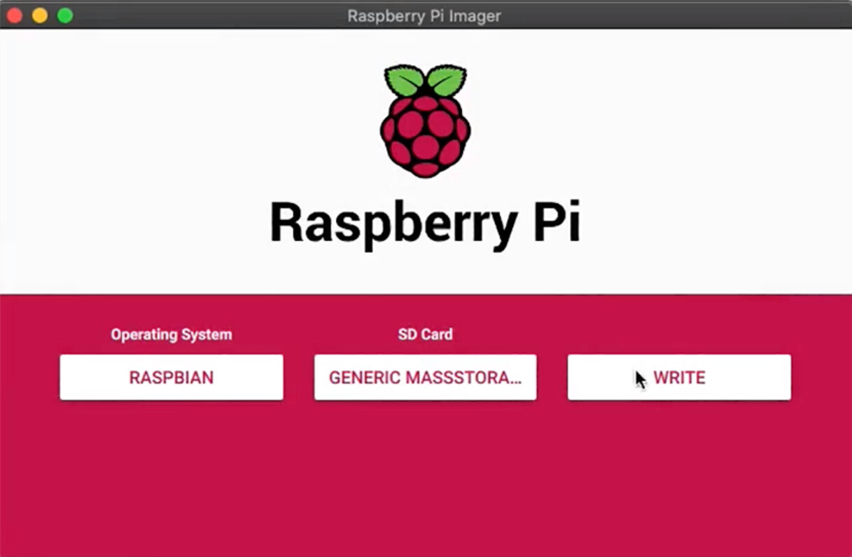

Dans le programme, tu iras chercher ces images, et tu passera chaque bouton selon ta config et carte SD.

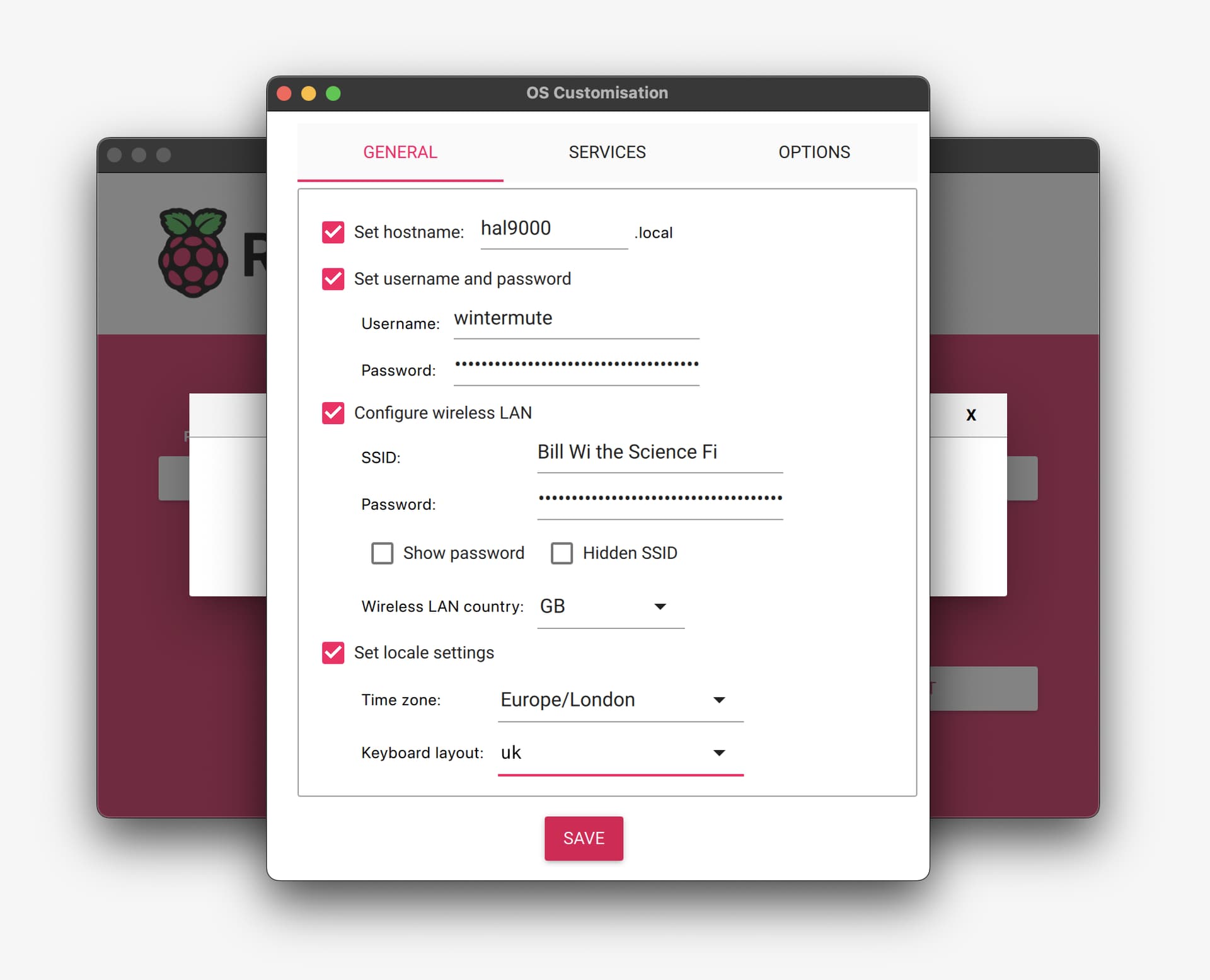

Dans le troisième bouton, « Write » ou « Écrire » (ou engrenage en bas a droite), tu auras le choix de personnaliser la configuration, ce qui devrais ressembler à ça;
Comme tu vois, tu as la config du Wifi, du Pays etc… En passants ur une plus ancienne version, tu n’auras pas toutes les MaJ de sécurité, mais la majorité des guides seront plus simple a appliquer.
Note; image représentative pris sur Google Image.
