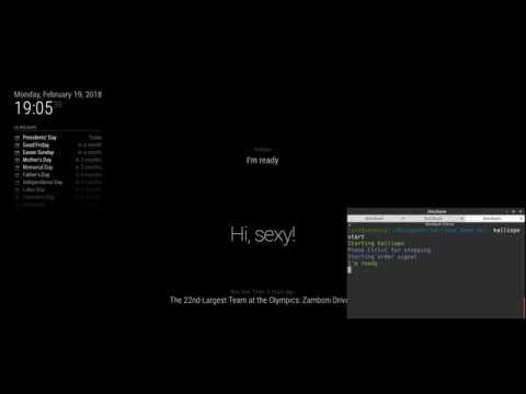

Le projet peut aussi être couplé au projet Magic Mirror. Démo en anglais (vous pouvez faire la même chose en français je vous rassure):

Petite démo d’une intégration avec Magic Mirror
