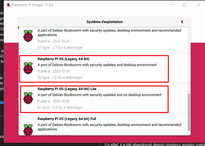

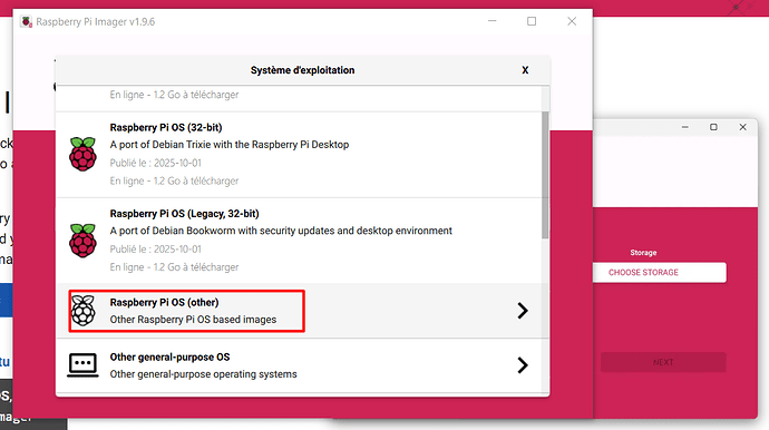

Bon, je ne comprend pas tout car tu semble prendre des installation du logiciel comme des activités de l’application, alors je vais te résumer ce que tu dois faire.
Idéalement je te dirais d’aller sur un plus ancienne version du OS, Avant Bookworm, pour assurer les meilleurs performances. Mais il faut aller chercher l’image sur des sites d’archives. Comme ici; Téléchargement - levelKro.net - Browser

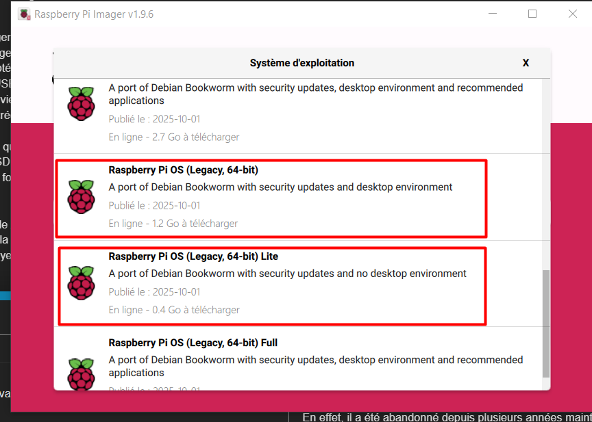

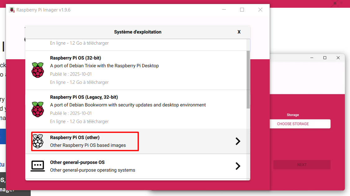

image|autoxauto
image|autoxauto
