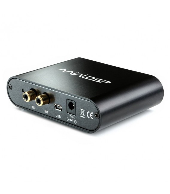

Je pense que le mieux serait d’utiliser le Raspberry avec un dac audio et sur la sortie du dac tu y branches un minidsp et via un pc tu pourras modifier tout ce que tu souhaites.
Je connais le miniDSP mais il a beaucoup d’inconvénients :
  • Il n’y a pas d’entrée autre que les RCA donc une fois l’EQ réalisée elle est fixée et ne bouge plus, or j’aimerai pouvoir faire varier l’EQ régulièrement car elle ne sera pas la même selon si je suis dans mon lit, dans ma cuisine, etc.
  • Ça coûte cher ! 80$ le boitier + 10$ le soft pour réaliser l’EQ. Ce n’est pas aberrant comme tarifs mais j’apprécie le côté bricolage, au moins j’aurai l’impression d’avoir fait quelque chose moi-même et pas juste acheter un boitier tout fait et appliquer les réglages. Car pour ce prix là on trouve des EQ bas de gamme de grandes marques qui je pense seraient encore plus adaptés à mon utilisation que le miniDSP.
