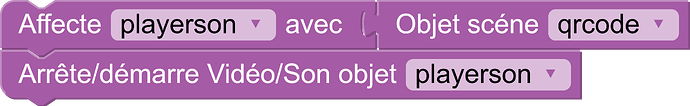

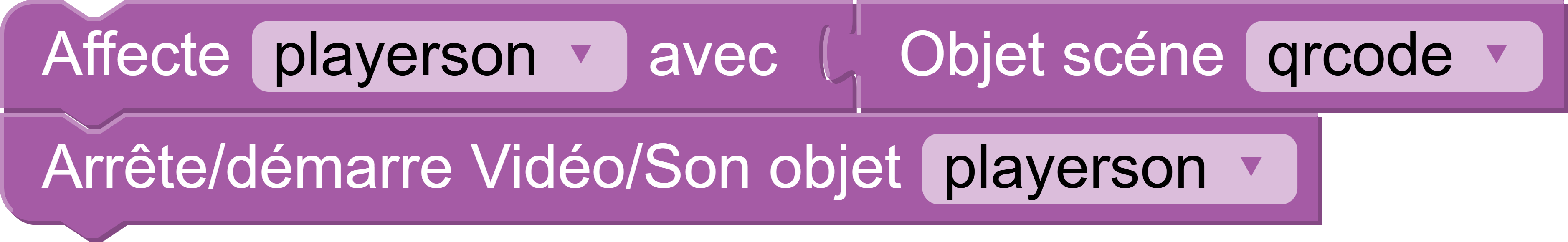

Pour seolmedia la version gratuite propose de diffuser les 3 premières scènes quand elles doivent être
affichées en boucle, mais on peut en créer d’avantage.
Pour ton projet une seule scène suffit.
Elle doit contenir le lecteur de qrcode que l’on peut choisir dans l’album services (menu en haut (image planète terre avec prise électrique))
Il faut ensuite choisir l’image vidéo qui diffuse la webcam avec un carre bleu sur son centre.(attention les services nécessitant la vidéo webcam ne sont accessible que si la machine dispose d’une webcam !)
il faut également choisir l’élément « écouter radio qui est un player son »
Un double clic sur le player permet de cocher capteur ou httpcommande … . ensuite le menu de droite « identité et action » permet de donner un nom au player
un double clic sur le lecteur QRCode permet de donner un nom au lecteur de qrcode et de coder son comportement de manière graphique (nocode)
exemple de code pour le lecteur qrcode (le qrcode doit être par exemple https:/192.168…/capture/fichierson.mp3)
