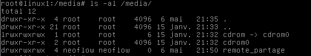

-Quand je monte depuis un Linux, -o rw,user=pi,password=xxx, tout est « root drwxr-xr-x » donc impossible à écrire sauf pour root. J’ai fait pas mal d’essais sur les options de smb.conf sans succès.

mount -t cifs -o rw,user=pi,password=xxx //192.168.1.14/part /mnt
Aujourd’hui, j’ai réussi à faire fonctionner en précisant uid et gid au montage mais cela restreint à un utilisateur car les permissions restent 755.
Pour Windows, il s’agissait d’un update qui a introduit des restrictions réseau car d’autre montages et pîng ne fonctionnaient plus. C’est ok sans parefeu.

J’avais essayé les masques mais je n’avais pas vu les mode.
C’est la solution. Sans doute car le serveur smbd du pi ne supporte pas les « CIFS Unix extensions ».
Donc voici ma ligne fstab, si cela peut servir:
//192.168.x.x/part /part cifs rw,user=xx,xx=epsilon2,uid=1000,gid=1000,file_mode=0777,dir_mode=0777 0 0
Comme ceci les droits ne sont pas réglables par fichier mais sont ouverts.
