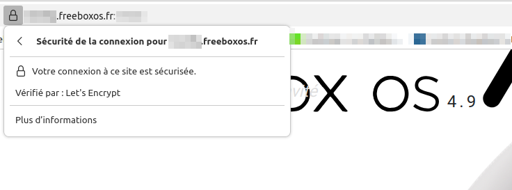

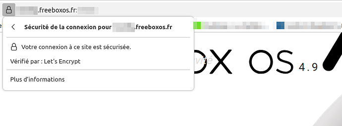

J’ai plusieurs vrais noms de domaines qui pointent chez moi mais aussi un nom de domaine freeboxos :

La solution freeboxos . fr est clairement le plus simple. Je n’y avais pas du tout pensé !
