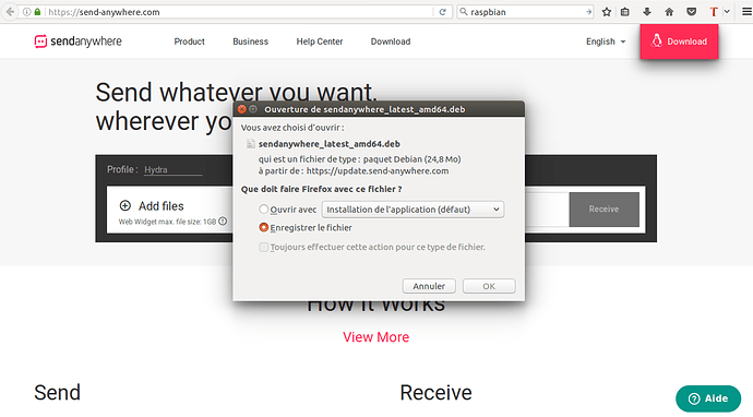

Si je demande c’est par se que j’ai pas trouver la version Raspberry pour processeur armhf
car si tu parle de sa
sa tournera pas sur ton pi car c’est un paquet pour amd64 et non pour arm64 bits et oui sa changes tout :slight_smile:
l’amd64 est un type de processeur du fabriquant AMD (les concourant de intel sur le marcher des processeur et de nvdia sur le marcher des carte graphique )
Donc AMD64 et intel 64 = jeux d’instrution X86-64 (oui car les processeur 64 bits gere les jeux d’instruction X86 le 32 bits )
mais ARM64 c’est pas les meme jeux d’instruction c’est pas des jeux X64 meme si c’est des 64 bits (oui sa peut etre trés hardcore a comprendre )
donc ARM64 ≠ AMD64
c’est pas le même chose pour une lettre je sait mdr
oui c’est normal car i386 c’est la « marque » d’intel pour parler de ces processeur 32 bits qui gére le jeux d’instruction X86 est la version de Raspbian PC est donc un raspbian 32 bits pour PC ,en fete c’est même carrément un debian 32 bits mais bref je vais essayer de pas de perdre
d’ailleur cette version que tu a installer sur ton eeepc tu poura pas la faire tourner sur ton PI car pas prévu pour ce type de processeur .
