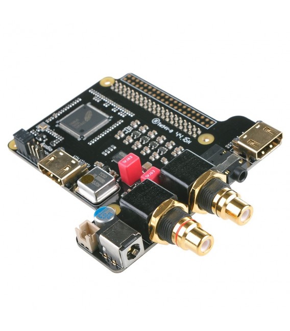

Quelqu’un connait-il cette carte son trouvée sur amazon:
https://www.amazon.fr/WINGONEER-WX4000-dexpansion-multifonction-framboise/dp/B06XCDGS1B/ref=sr_1_5?ie=UTF8&qid=1490383420&sr=8-5&keywords=dac+pour+raspberry+pi+3
Qu’en pensez vous?

A priori c’est un simple dac, c’est à dire qu’il converti le signal numérique en analogique avec les caractéristiques suivantes:
DAC ESS Sabre : ES9018K2M
Puce AOP de sortie analogique stéréo : Burr Brown OPA 2604AU
THD+N : 120dB
Rapport signal / bruit : 127dB
Niveau de sortie : 2V RMS
Horloge très haute précision TCXO 100MHz ultra faible jitter
Entrées : HDMI / GPIO Raspberry Pi
Sorties : RCA stéréo haute qualité plaquée Or / HDMI plaqué Or / Jack 3.5mm (Sortie ligne)
Entrée DC sur connecteur Jack 5.5 / 2.1 mm pour l’alimentation
Compatibilités : Moode Audio / OSMC / Openelec / Rune Audio / PiCorePlayer (Driver RPI DAC en I2S) / Etc…
Formats audio supportés : LPCM 2Ch / Dolby Digital 2 à 5.1Ch / DTS 2 à 5.1Ch
100 % compatible avec le ALLO KALI en mode I2S
Taux échantillonnage supportés :
HDMI : 32Bit / 384kHz / DSD256 (dépend de la distribution et du kernel Linux Raspian utilisé)
I2S : 24Bit / 192kHz
Optique SPDIF : 24Bit / 192kHz
Je donnerai des nouvelles une fois que je l’aurai reçue

J’ai reçu la carte hier, bien emballée et les finitions m’ont parues correctes, comme vous pourrez le voir sur les photos.
Je n’ai pas encore la possibilité de faire d’essais car il me manque l’alimentation. je compte l’acheter avec la carte dédiée aux disques durs et vue que je n’ai pas beaucoup le temps de m’y coller cela attendra un peu.

Après une première écoute, comparée à la sortie Jack de mon macbook pro… :-/ ok nous ne sommes pas dans la même gamme de machine, mais j’ai un doute quant à l’authenticité du chip… est-ce vraiment un burrbrown ???
La lecture de VLC est elle irreprochable? Comparée à Itunes??
Je ne suis pas convaincu du rendu sonore. Je trouve que cela manque de dynamiques. C’est sur, cela fonctionne mieux qu’avec les sorties audio du pi. Mais je l’ai essayé qu’une fois pour le moment et cela ne m’a pas emballé.
Tout ce que je peux en dire pour le moment c’est que cette carte chauffe et que le dissipateur que j’ai ajouté fut installé parce que j’en avait un sous la main… ils pourraient en coller un d’origine…
