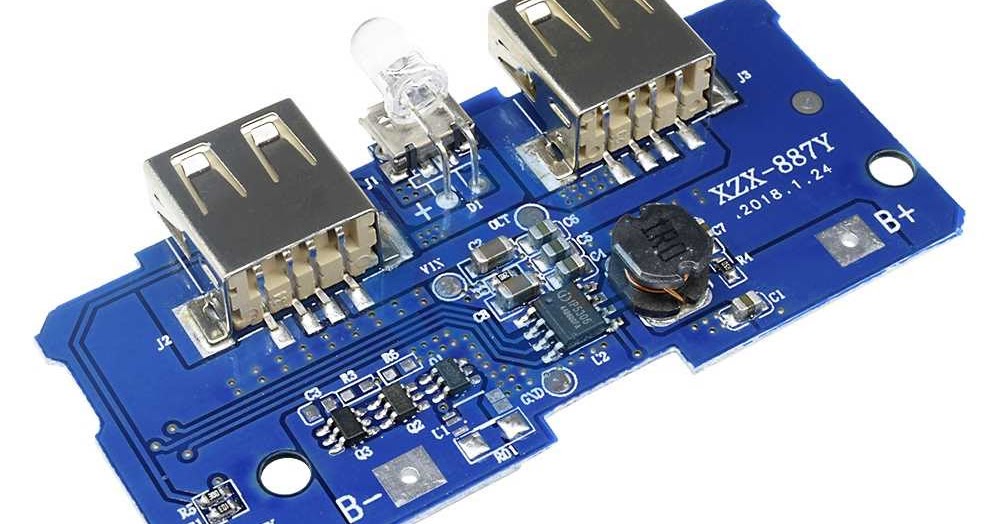

j’aimerai alimenter un Raspberry Zero avec une batterie rechargeable et utilisable en chargement ou en mode portable.
le facteur taille est important.
j’ai trouver ce genre de produit sur le net
chargeur batterie pour Arduino
Savez-vous si cela est fonctionnelle?
Sinon de votre expérience, quelle est la meilleur solution?

Il n’y a pas de raison que cela ne marche pas.
l’autonomie peut être estimée : avec 2 accu de 2500mAh, mettons que l’on ait 5Ah pour un PiZero qui va prendre 2A max., tu peux espérer 2h d’autonomie ?
NB : Je ne vois pas de connecteur pour le GPIO, le câble USB va t’encombrer ? Essais de chercher ce doit exister directement à brocher pour PiZero. Genre comme ça : https://amzn.to/36p0zKH (Mais attention de re-estimer ton autonomie…

Voilà donc , les blocs que tu achètes pour les smartphones et que tu balades dans ton sac pour avoir de l’énergie supplémentaires quand ton super téléphone est presque vide …
Il y a une entrée micro USB, et une sortie USB…
La charge de fait par la micro USB et la sortie par USB vers l’alim de ton Pi qui est micro USB ou USBC pi 4 .
Donc tout ça branché c’est comme si tu alimentais directement ton pi , mais entre les deux tu as la batterie.
Si tu enlèves l’alin il reste la batterie qui elle était toujours chargé qui diffuse son énergie.

apres je pense que pour avoir une grande autonomie avec ce genre de power bank externe. le tout est un peu gros pour mon projet. Mais doit y avoir moyen de le faire soit meme. notamment avec les carte présenté dans le lien de jelopo.
ce qui doit pas empêcher l’utilisation en plus de ce genre de batterie.
comme on le fait pour les smartphone.
au départ je pensais que tu parlais justement d’une batterie de smartphone extra plate comme celle qui sont installer dans les téléphone.
j’ai étudier un peu se qui se faisais chez les chinois.
ceci me parai bien/
avec une prise moderne USB C.
pour la batterie la je suis un peu perdu
quelque chose comme ça serais surement valable, et le format ‹ traditionnelle › pourrais surement s’avéré utile dans le future…
batterie au lithium parallèle 3.7 V 5200mAh:
je cherche la meilleur capacité pour le plus petit format, mais je m’interoge sur le fait que se soit le bon type de batterie pour le bon module de charge
Avec une batterie de smartphone, sur le 3,3 volt , mais le problème c’est que le 3,3 volt ne permet pas de faire fonctionner le raspberry, il faut avoir une batterie rechargée sur le 5v et qui puisse restituer le 5v pour qu’il fonctionne normalement !,or les batteries de smartphone font 3,7 volts…
Le module en question doit avoir une alimentation qui doit certainement relever à partir du 3,7 vers 5v
As tu le lien pour voir comment il fonctionne ?

oui le voici le lien
https://fr.aliexpress.com/item/32967280792.html?spm=a2g0o.cart.0.0.3d973c00uGlBPk&mp=1
Représentation de Module:
La tension d’entrée: 4.35-6 v (tension recommandée 5 v)
Tension de coupure de Charge: 4.2 V +/-1%
Puissance de charge maximale: 1000 ma
La tension de protection contre la surcharge de la batterie: 4.28 V
Tension de levage de surcharge de batterie: 4.00 V
La tension de protection de décharge de la batterie: 3.0 V
Tension de terminaison de décharge de batterie: 3.2 V
Batterie: courant de protection contre les surintensités 3 a
La taille du tableau: environ 2.5*1.65 CM
État de la lumière: pas de charge la lumière n’est pas lumineuse, lumière rouge pour la recharge, est pleine de lumière verte.
Moi j’ai la même chose mais pas même marque que le module kubii,
Pour la platine chinoise, elle ne fera pas mieux je pense ,mais l’encombrement est réduit…
Il faut voir si quelqu’un a essayé le module HAT de kubii sur le forum ! Et qu’il nous dise à par les coupures électriques de courtes durées si c’est efficace !

Salut.
après quelque étude et recherche, je suis prés à acheter mes article.
mais j’aimerais avoir une confirmation sur la fonctionnement.
voici la photo du montage à effectuer proposé par le vendeur:
Ma question est:
le Raspberry Pi Zero pourra-il être alimenté par la batterie, et en meme temp par l’entré USB 5V en cas de besoin?
je pense que oui mais si on pouvais me rassuré^^
et puis ces info pourrons toujours servir à une autre personne :wink:
