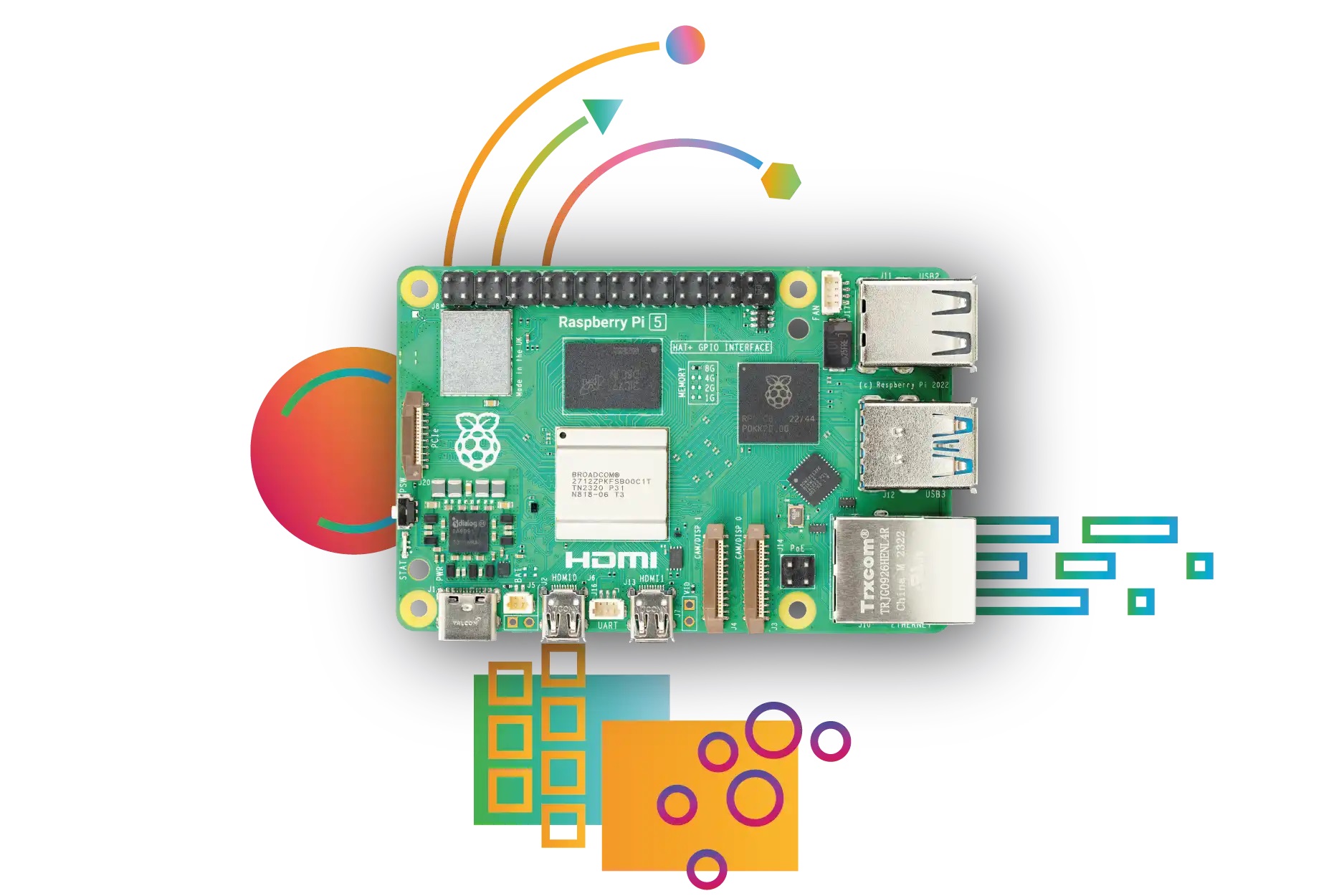

hello,
le raspberry pi5 permet au max du wifi 5 ( WiFi 802.11ac dual band )
si le orange est bien celui décrit en source il gère le wifi 6 (IEEE 802.11ax ) mais le « orange pi os » semble daté de novembre 2022 (?)
sinon se servir d’un Raspberry comme router ( Ethernet vers réseau wifi - nombreux tuto sur le web ) et/ou comme client de streaming (kodi, osmc ) est faisable

tu trouveras les caractéristique officielle du pi5 ( bas de la page )
si t’es joueur tu peux te laisser tenter :wink:
https://www.raspberrypi.com/products/raspberry-pi-5/
