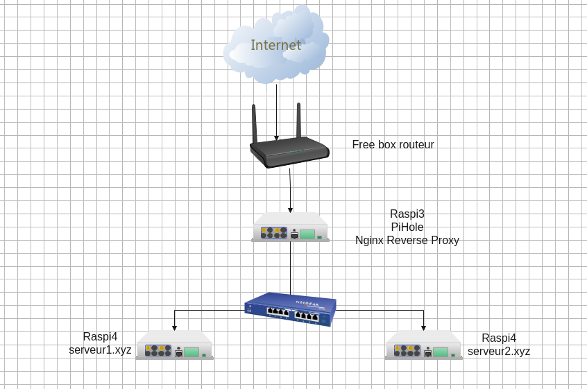

Alors je vais essayer de répondre à tout. D’abord ce qui existe:
En premier lieu, une box free qui sert de routeur pour tout mon réseau.
Ensuite je vais vous épargner les téléviseurs pour les grands et les consoles pour les petits.
On en vient au sujet de mon post.
Un Raspberry pi 3 avec RaspiIOS Lite dans sa version 13, avec Pi-Hole et Nginx Proxy Manager.
1 Switch pour connecter les deux Raspberry pi 4.
2 Raspberry pi 4 en parallèle avec chacun RaspiOS Lite dans sa dernière version, une adresse en ipV4 et une en ipV6, un nom de domaine, genre serveur1.xyz et serveur2.xyz avec wordpress et nextcloud, jusqu’à présent tout se passait bien grâce à Nginx Proxy Manager qui distribue les requettes vers les serveurs en fonction des demandes.
Sur le serveur1 j’ai installé un serveur de mail avec Postfix et Dovecot qui fonctionne parfaitement mais qui utilise des numéros de ports pour envoyer ou recevoir les courriels le 25 pour l’envoi et le 143 ou 993 pour recevoir les mails et c’est là que le problème se pose. Comment on fait pour rediriger les ports en fonction de la demande.
Comment ils font chez OVH ou chez Gandi ?
Et pour finir un dessin c’est pas beau ça ??

De ce que j’en comprend, c’est que tu as déja une structure que tu gère, le pi-hole est souvent plus maniable pour des config précise qu’un routeur, alors tu peux regarder de là si tu cherche des ajouts de filtrage réseau avancé.
Après c’est de gérer la structure des compte et des serveurs/service. Je crois que le mieux pour « Visualiser » est de considérer dans la compréhension des choses que tout est dirigé et géré par Serveur1, et tu passe par le domaine2 que pour les usages en lien avec ce qui a Serveur 2.
Alors envoyer un email à domaine2 est identique a envoyer un email a dmaine1/serveur1, mais , contacter le site web de domaine2 sera dirigé que sur serveur2.
