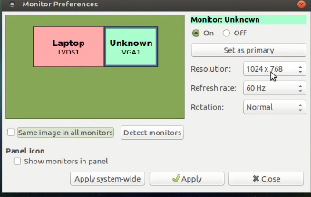

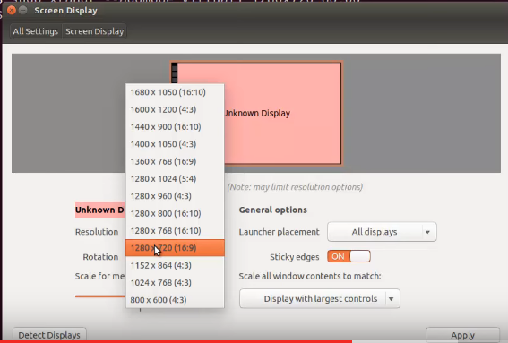

Pour simplifier tout sa j’aurais penser à créer une interface graphique qui serais à mon sens plus souple que de devoir passer par ce fichier txt, et qui simplifierais cette modification pour ceux/celles qui aurais plus de mal.
Du coup en gros via l’interface graphique on choisirais sa résolution, paramètre ( peut être plus simplifier ) et sa modifierais directement ce fichier txt.
Je vois bien une interface à la windaube si cela est possible bien évidement cela serais surement plus visuel.
ou a la ubuntu pour le coup
ou
ubuntu mate
Si c’est a sa que tu pense je pense que sa existe déjà , le paquets d’ubuntu mate sur PI doit être le même.
Oui c’est à sa que je pense mais sur raspbian il n’y a pas sa il me semble, c’est juste un choix de résolution dans les paramètres sans plus d’information
On le retrouve dans l’onglet configuration de la pi et « set resolution »
