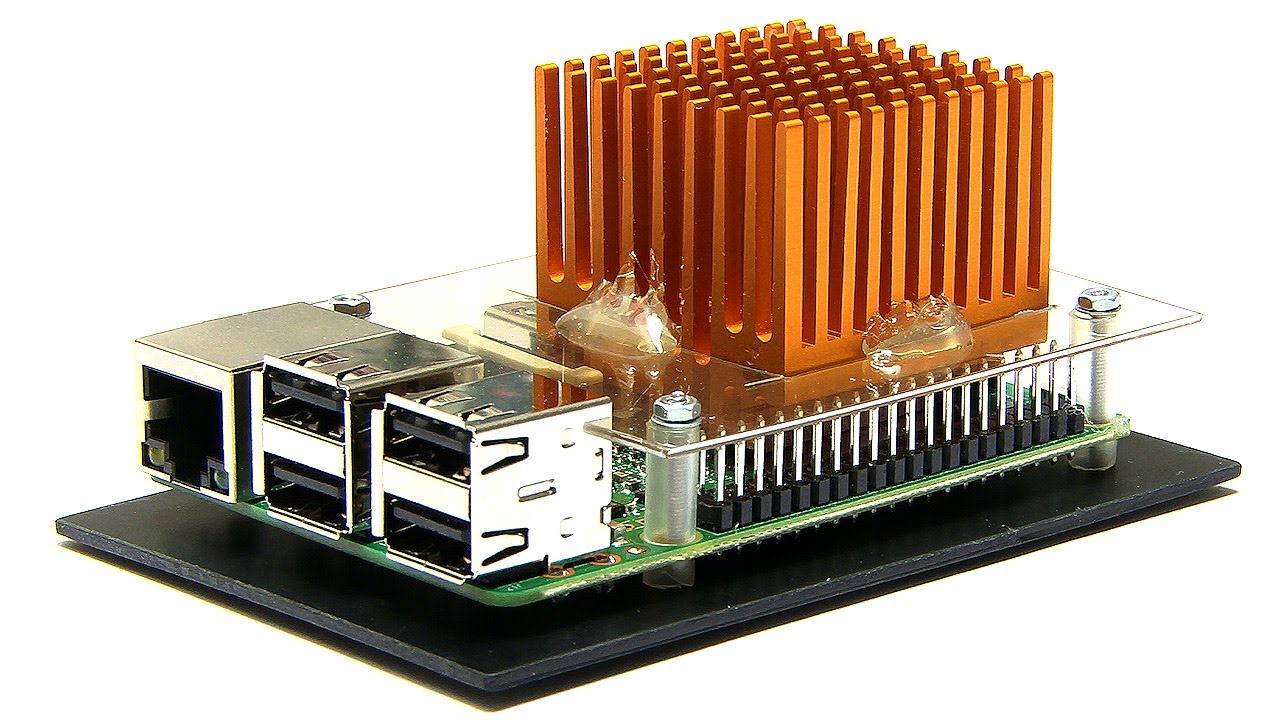

ça fait assez Robinson Crusoé comme montage. N’oublie pas de mettre un radiateur sur le CPU ou l’air n’aura pas beaucoup de surface d’échange pour dissiper la chaleur.
De mon côté, j’aime beaucoup le passive cooling mais avec de vrais radiateurs genre cet exemple :
D’après le gars de la vidéo c’est très efficace. Voici son tableau comparatif entre le grand radiateur et le petit qui se colle sur le CPU :
Personnellement j’ai acheté à 3 euro un grand radiateur de PC. Puis je l’ai coupé en quatre pour me faire quatre radiateurs pour RBP.
