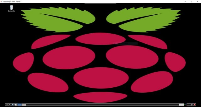

Après redémarrage de ma raspberry, Pixel ne démarre plus. J’ai ceci à la place…
c’est LXDE ???
J’ai essayé de désinstaller le package « console-common » mais ça n’a rien changé. Pas sûr à 100% que ce soit la cause !
J’ai mis mis à jour ma raspberry apt-get upgrade et update, mais ça ne change rien.
Comment avoir à nouveau pixel plutôt que cet environnement ?

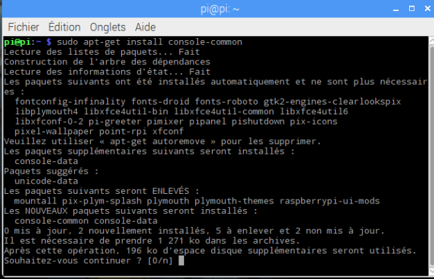

Oui j’ai des explication c’est la faute à console-common et j’ai des preuve ptdr regarde
Les paquets suivants seront ENLEVÉS :
mountall pix-plym-splash plymouth plymouth-themes raspberrypi-ui-mods
et si tu regarde juste au desus il parle des paquets plus nécessaire
libplymouth4 libxfce4util-bin libxfce4util-common libxfce4util6
libxfconf-0-2 pi-greeter pimixer pipanel pishutdown pix-icons
pixel-wallpaper point-rpi xfconf
je vais pas tous de les faire mais je pense que pixel-walpaper et pix-icons sa parle de soi même :wink:
donc en gros console-common ta virer des paquets pour éviter des conflit de dépendence ,mais quand tu désintalle le paquet console-common, il te remet pas ceux désinstaller il faut les réinstaller
