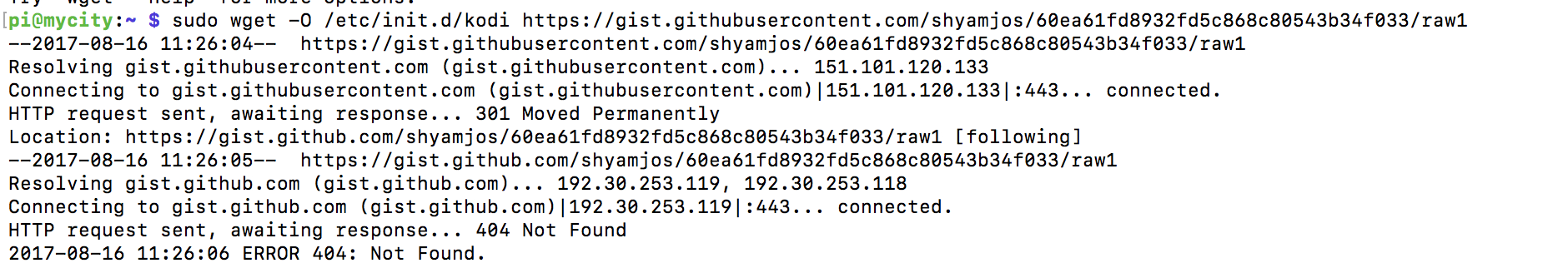

voici le resultat
arf enleves le 1 a la fin
oui moi j’ai été voir sur le git hub de la personne et j’ai vue que tu avais mis un 1 en trop donc j’ai mis la bonne méthode en haut
