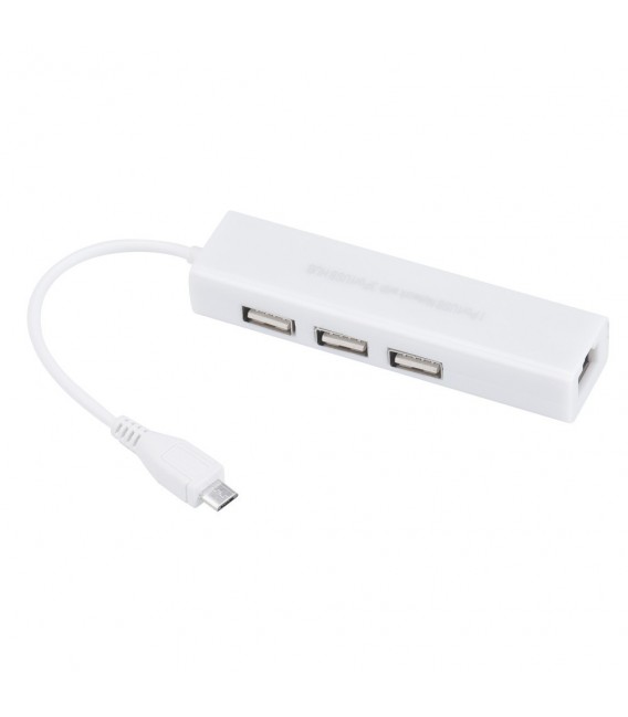

Je ne sais toujours pas si depuis un Rasperry Pi Zéro je peux rajouter via port usb une carte réseau que je retire lorsque je risque d’être piraté
Si tu debranches le câble c’est pareil
apparemment ça existe (ou ça a existé ! ou on veut nous faire croire que ça existe !!! )
https://www.reichelt.com/fr/fr/raspberry-pi-zero-convertisseur-r-seau-hub-usb-3-ports-blan-rpiz-multi-hub-p223619.html?PROVID=2788&gclid=EAIaIQobChMIlbuesYnm5gIVhYjVCh3E6AMkEAQYAiABEgJf_fD_BwE&&r=1

Cela existe les hubs USB avec carte réseau. J’en ai un pour un PC ultra portable (généralement ils sont sur USB C pour avoir plus d’alimentation et de bande passante)
