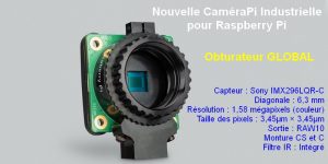

  • Pour la vidéo surveillance de mon domicile, j’utilise un Raspberry PI 3 et PI 4, avec MotionEyeOs.
  • Le fonctionnement est similaire à une caméra IP, par contre, pas besoin de payer pour un avoir accès aux vidéos.
  • je l’utilise avec cette caméra un peu chère, mais donne des images de bonnes qualités. J’ai deux cameras à l’extérieur qui fonctionnent depuis 2018.
Voici plusieurs sur MotioEyeOs pour Info.
