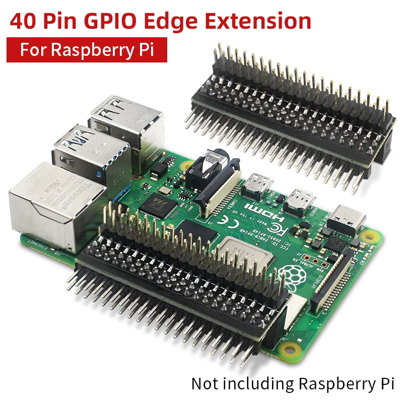

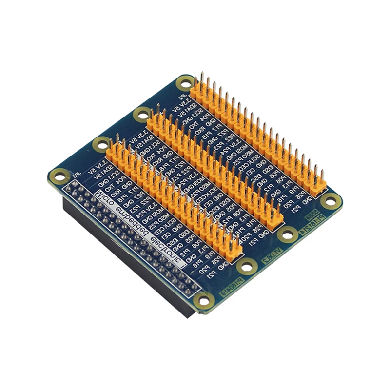

Autre interrogation, j’ai été surpris de constater que le connecteur GPIO n’est plus accessible après mis en place du HAT AI ! sachant que le besoin du AI Kit doit concerner uniquement les broches alimention.
La solution dans ce cas serait de récupérer les connections dont on a besoin par dérivation (fils soudés) sur le connecteur d’extention livré avec le kit … ce n’est pas très élégnant, mais ça peut faire l’affaire !
NON pas besoin, il existe des « splitter » de GPIO, des chapeau de partage en 1 @ 3, et des « Y » (pour l’image) pour du 1 @ 2.
Merci levelKro pour l’information, je viens juste de commander le connecteur d’extension comme proposé
