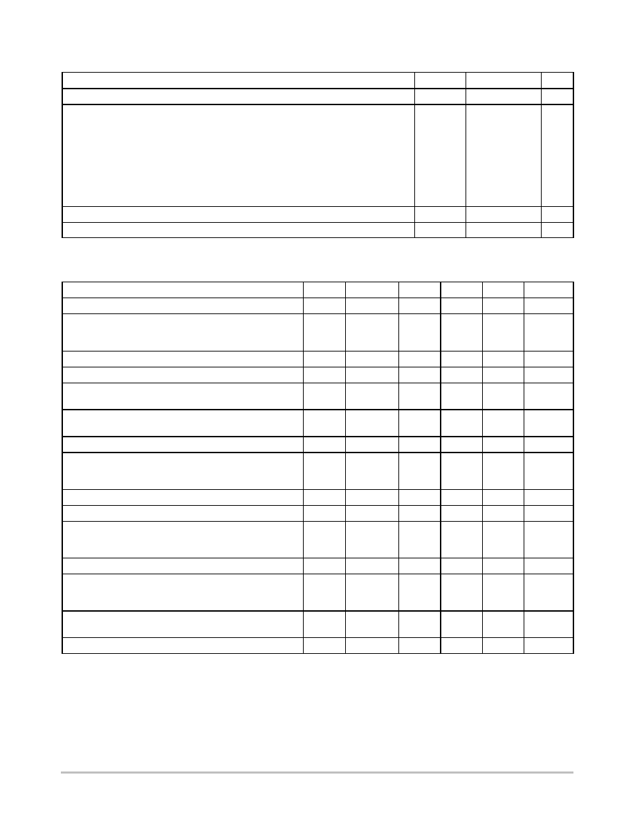

Voir ici pour un LM317, c’est pareil pour une alim « toute faite ».
Et raccorder les RPI en parallèle, pas en série. Ce sera mieux.
Bon, l’image n’est pas passée !
