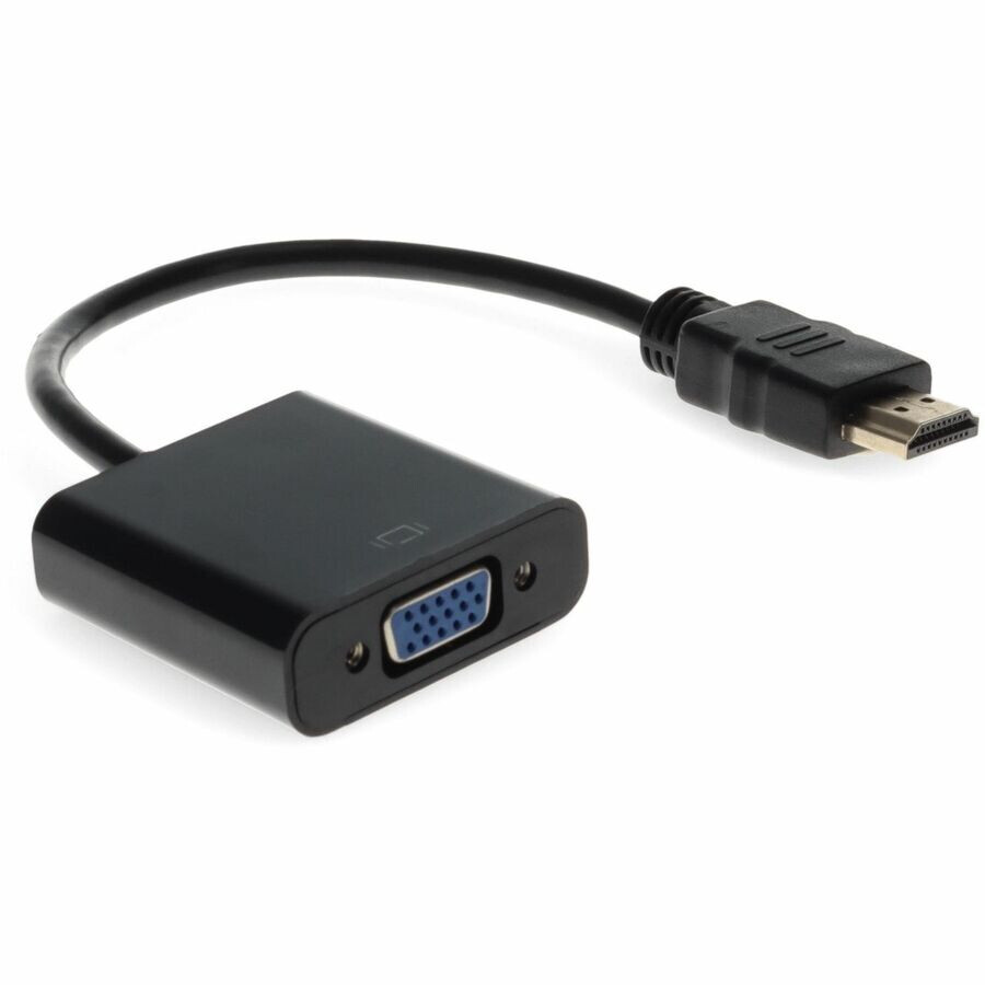

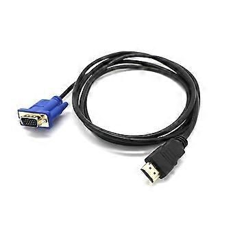

Pour les convertisseur HDMI @ VGA; ATTENTION C’est câble ne font aucune conversion et sont pour des usage spécifiques, Il te faut habituellement une « boite » qui contient les circuit pour passer de Analog à Numérique (et vice Versa) et souvent ce genre de « boite » marche que d’en un sens (VGA @ HDMI mais pas HDMI @ VGA par exemple).

c’est bien le ‹ bon › modèle que j’ai acheté à deux reprises, la seconde à cause de l’oubli. Ca marche bien.

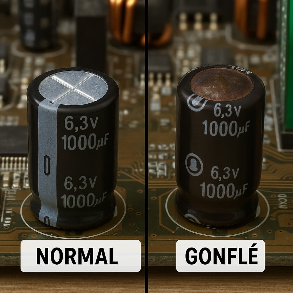

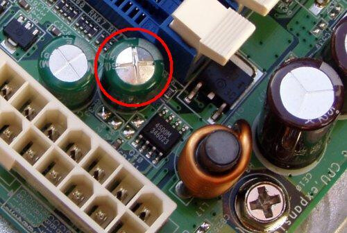

Dans le cas de condensateur défectueux, le remplacement peut résoudre le problème, mais pour le commun des mortels, ce n’est pas une chose très intéressante. Surtout que la plupart seront surement relié aux VRM du CPU (Voltage Regulator Module), ce qui fait qu’une simple mauvaise soudure peut rendre le tout inopérant, voir faire sauter le CPU.
