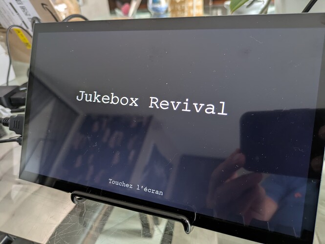

Je voulais partager avec vous mon projet (un peu fou ) de faire un jukebox diy mais avec un boîtier 400 CD .
Oui pas de lecteur numérique comme beaucoup font .
Ici l’idée serait de refaire au plus proche un jukebox avec ses gros boutons et voir la machinerie agir .
La partie pilotage et déjà faites en partie .
Resté le côté des étiquettes, faire 400 étiquettes et les mettres sur le meubles était totalement impossible voir moche .
Je me suis donc tourné vers un raspberry et python .
J’ai donc fais (avec l’aide d’un certain GPT lol )
Une interface avec mes titres qui ressemblerait a un système de jukebox
  • je peux mettre autant de titres que je veux
  • 3 colonnes de 5 titres .
  • numéro , titre , artiste
  • bouton éditer si je change un cd pour refaire rapidement l’étiquette.
  • bouton rafraîchissement pour la maj direct .
  • boot direct en plein écran
  • écran tactile
  • écran de veille
Une petite vidéo
Oui c’est peut être pas parfait mais ça fait le job
Et quand tu es novice en python ben au final , ça fait le job
Cdt Pascal
