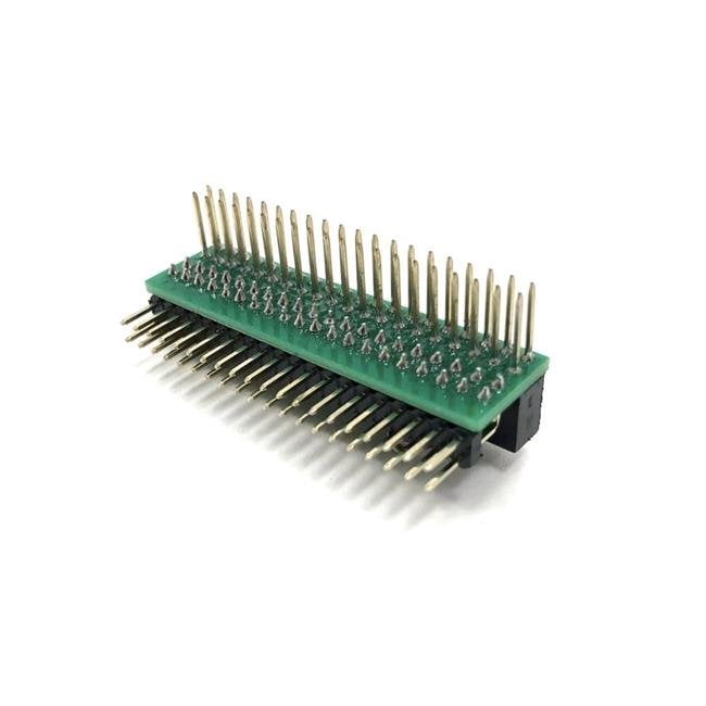

Écran LCD : 3.5" LCD via le GPIO, mais tu auras besoin d’un « split » pour donner accès à tes boutons et éventuellement le micro (si via GPIO). Je te conseille ceux de WaveShare (.com).
Alors là tu m’as perdu c’est quoi un split? Dans mon metier c’est une marque d’outillage portatif lol je me doute que ce n’est pas la meme chose. lol
