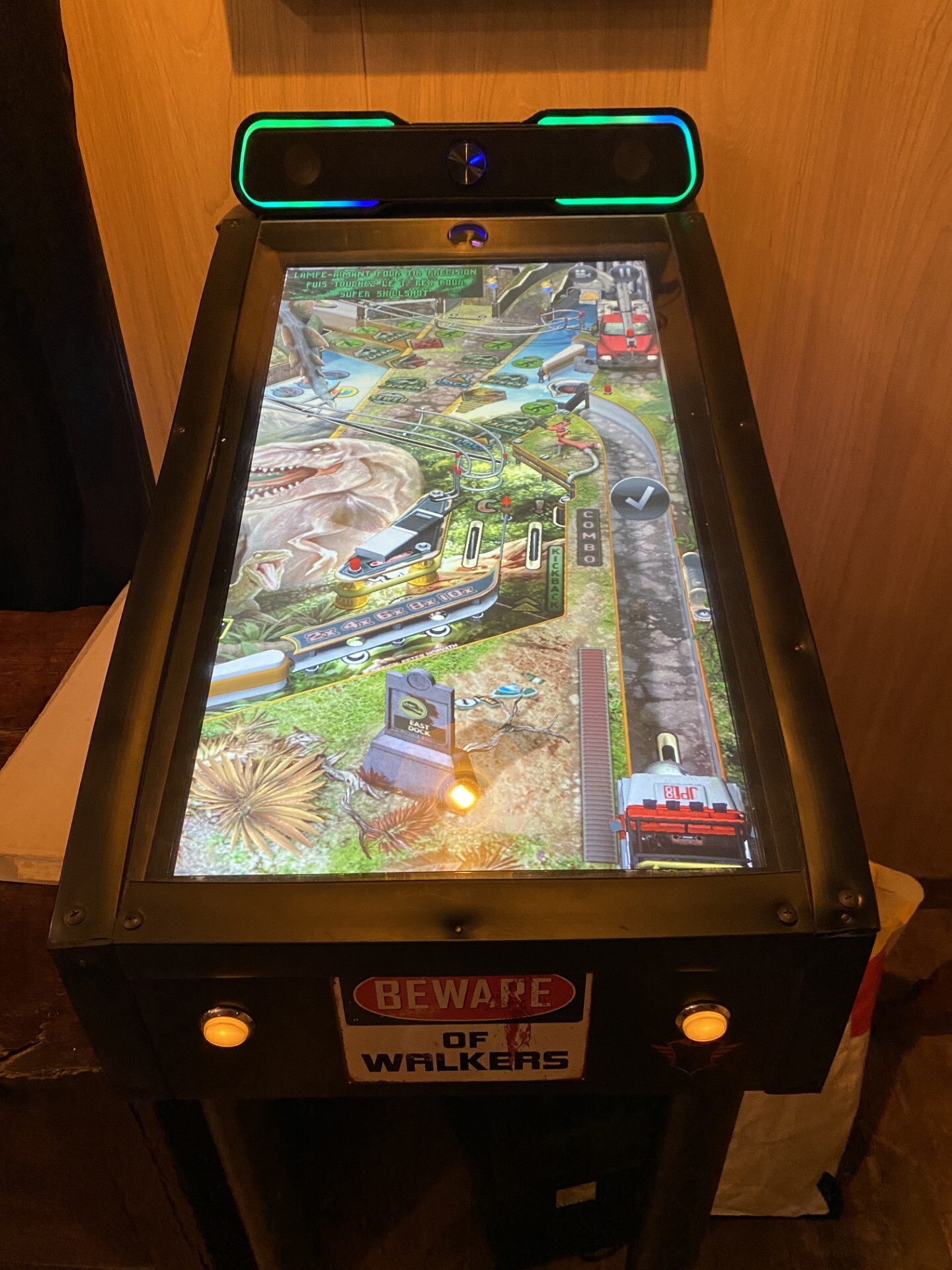

Il y a deux ans, j’ai conçu un pincab fonctionnant avec un Raspberry Pi 4B. L’image installée est « Zen.Pinball.rpi4.rimshot », tournant sous LineageOS. Cette configuration permet de simuler l’APK Zen Pinball grâce à Android, cette installation n’a pas de réseau car il n’y avait aucun intérêt.

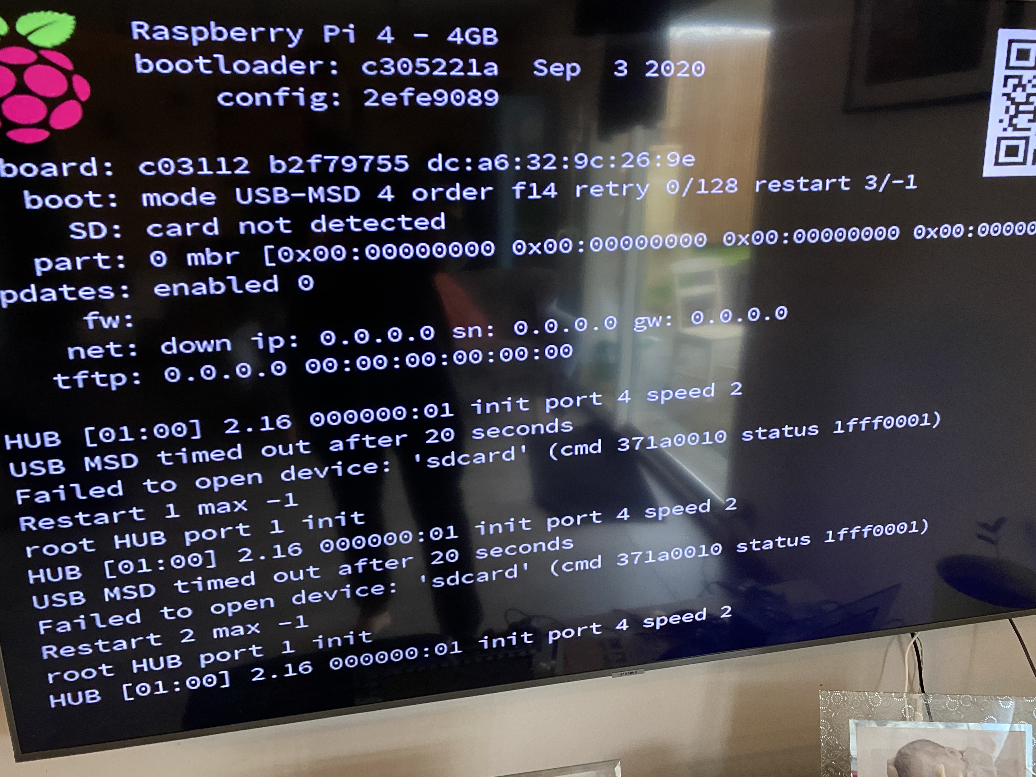

Sur ton image, ont a des informations, je ne sais pas quand et avec quel image tu a pris cette photo mais …
  • Dans la première parti, ont voit que le démarrage est sur un USB, la carte SD est absente.
  • Dans « part », qui doit être les partitions, il y en as 0. Je n’ai pas encore eu la chance de tester un RPi4, mais si il y a aucune partition, le OS d’être être absent
  • Dans la partie du bas, ont voit en deuxième ligne que la tentative de charger le disque USB MSD à échoué après un timeout de 20 secondes (absent!?)
  • À la ligne suivante, il tente de lire la carte SD, mais est absente
  • Après il loop, car il « Restart » et le maximum de tentative est « -1 » (infini)
Bref, dans ce cas si il est configuré pour démarrer en USB MSD, le disque est absent ou non utilisable, il tente via la carte SD, elle est absente, il recommence la tentative.
De ce que je connais des RPi4, il as peut-être une MaJ à faire sur le Firmware, cette MaJ aidera pour les nouveaux OS. De plus, dans la section du haut, le « fw: » est vide, serait-ce une absence ou un firmware corrompu ?
