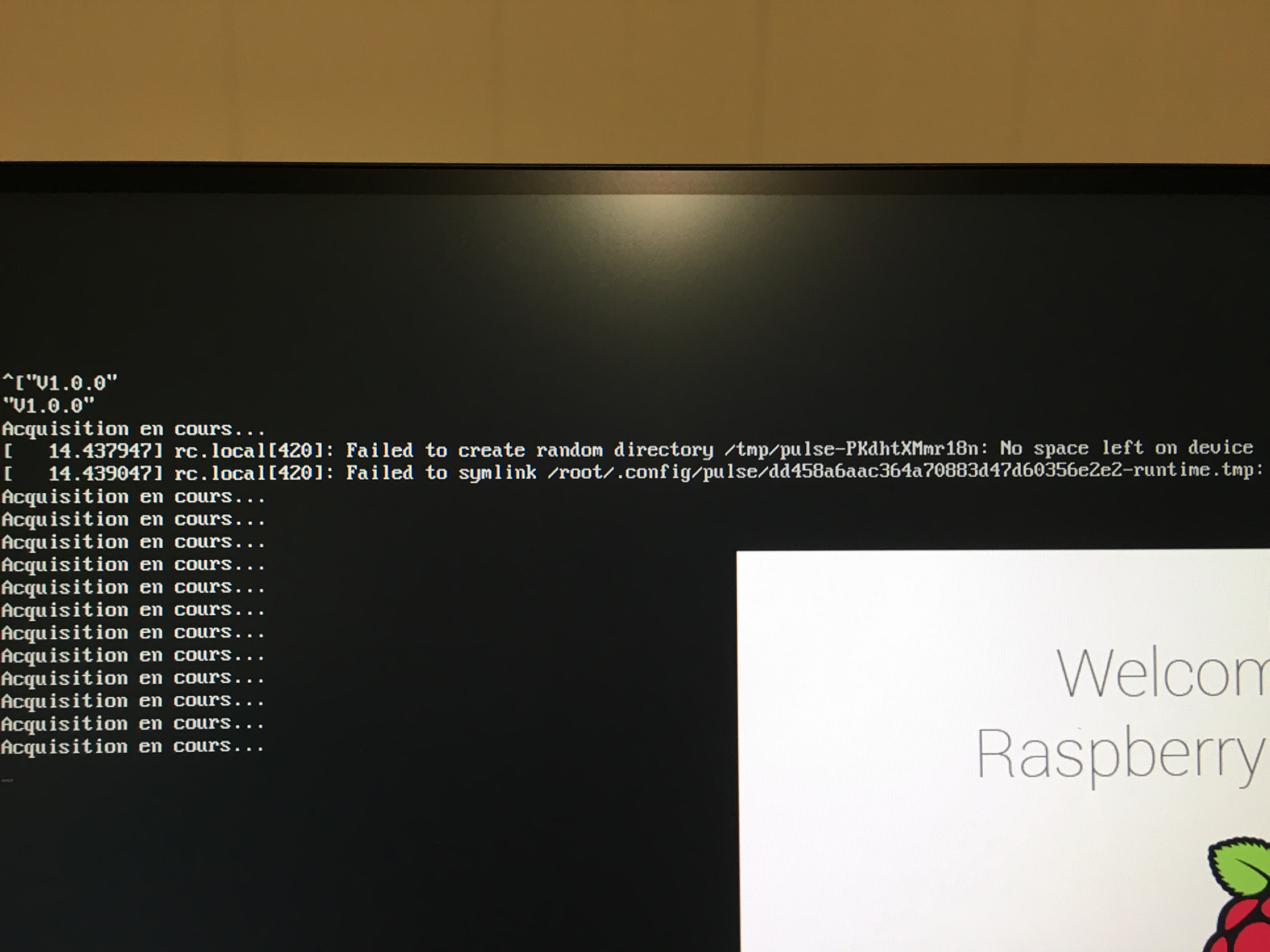

J’ai développé un scrypt python qui est lancé automatiquement au démarrage (édition du fichier rc.local et chmod +x du fichier en question).
Tout tourne bien depuis une semaine et depuis hier au lancement de la raspberry j’ai:
rc.local[420]: Failed to create random directory /tmp/pulse-PKdhtXMmr18n: No space left on device
rc.local[420]: Failed to symlink /root/.config/pulse/dd458a6aac364a70883d47d60356e2e2-runtime.tmp
Ça reste bloqué sur cet écran mais on peut voir que mon script a été lancé car « Acquisition en cours » apparaît toutes les 2s.

A priori le message est clair : No Space left on device.
Ton disque est plein
Oui j’ai bien vu. Mais :
  1. Je ne vois pas pourquoi, je ne stocke rien sur ma carte SD (fichier en RAM puis sur clé USB).
  2. Comment sortie de cet écran, c’est bloqué et je n’ai plus accès au bureau. Du coup je ne peux exécuter aucune commande.
Je précise carte de 16GB avec NOOBS installé par défaut dessus. Je n’ai fait que mettre 4 fichiers *.py dans un dossier et installé des packages.
Passer la commande ci-dessous dans une console pour voir ce qui est plein à 100%
df
Oui c’est ce que j’aimerais faire mais c’est bloqué sur l’écran de démarrage…a moins qu’il y ait moyen de lancer une console ?
Tu peux te connecter en SSH pour passer la commande.
sinon Alt+F2 ou F3 ou …
Thanks, je vais regarder ça.
