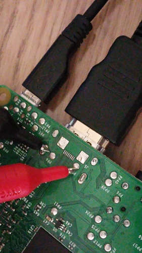

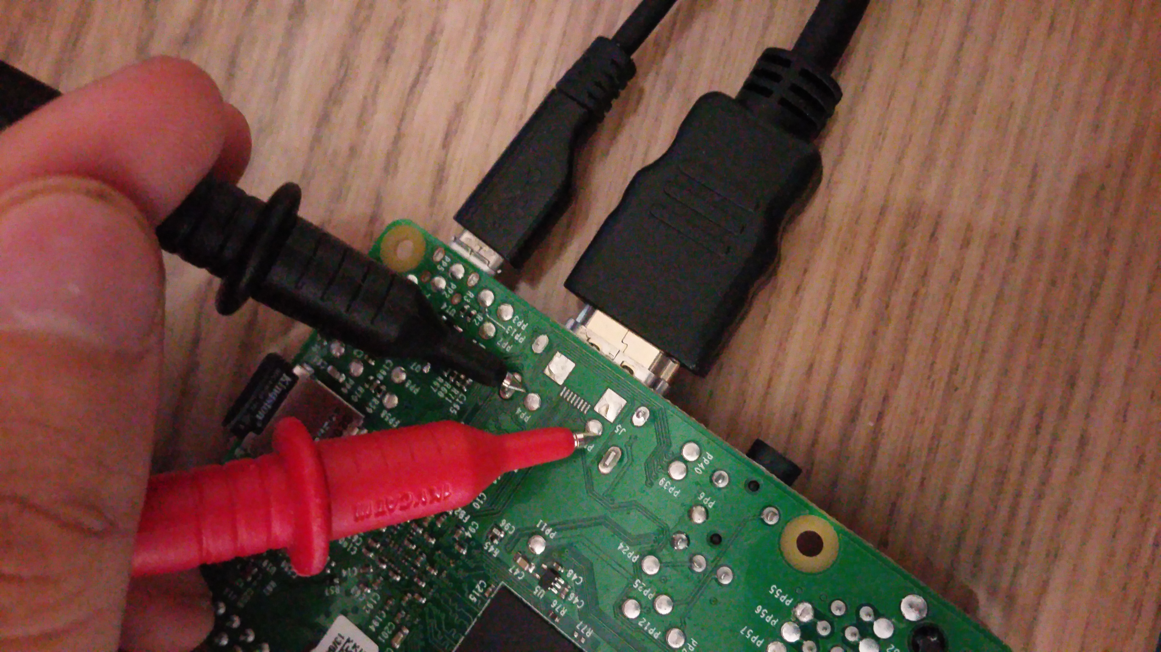

J’ai découvert quelque chose à ce sujet…
J’avais moi aussi un problème redondant d’affichage avec la sortie HDMI et le convertisseur VGA
La solution qui « miraculeusement » fonctionne :
En cherchant à piquer le courant sur la raspberry pour voir si elle était sous alimentée, j’ai touché avec mes prises les deux pôles de la fiche hdmi, et tada ! Ça fait appraître l’écran. Si on retouche , la raspberry redémarre.
les deux fiches sont donc les n° PP21 et PP4
fonctionne avec une raspberry 3B, alim 2A secteur, convertisseur HDMI --> VGA
Si ça peut aider certaines personnes ^^
