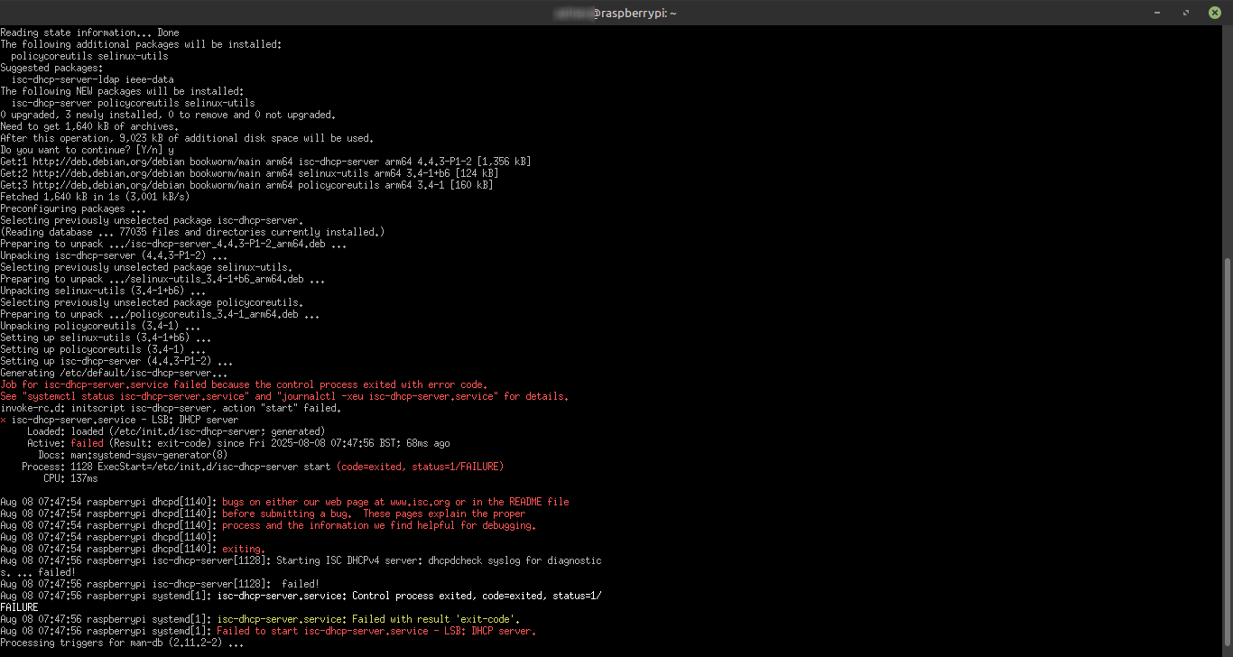

J’ai essayé la commande
comme tu m’avais dit mais j’ai une erreur qui me dit qu’il y a une erreur dans le code et qu’il n’arrive pas a demarer le service dhcp
Comme dit plus haut, tu utilises un vieux tuto sur un OS plus récent, dhcpcd.conf vide c’est normal sur bookworm, normalement on passe maintenant par NetworkManager sur celui-ci.
cdt
Voici un exemple de commande pour créer un point d’accès HOTSPOT en utilisant NetworkManager
sudo nmcli dev wifi Hotspot ifname wlan0 ssid lehotspot.tv password motsdepasse
Cela crée un point d’accès Wi-Fi avec le SSID « lehotspot.tv » et le mot de passe « motsdepasse » et avec comme nom de configuration dans NetworkManager « Hotspot ».
et cela suffit à faire fonctionner le hotspot (rien d’ autre à installer) et pour configurer davantage faire une recherche sur les paramètres de la commande nmcli
Merci, ça a très bien marché avec NetworkManager.
