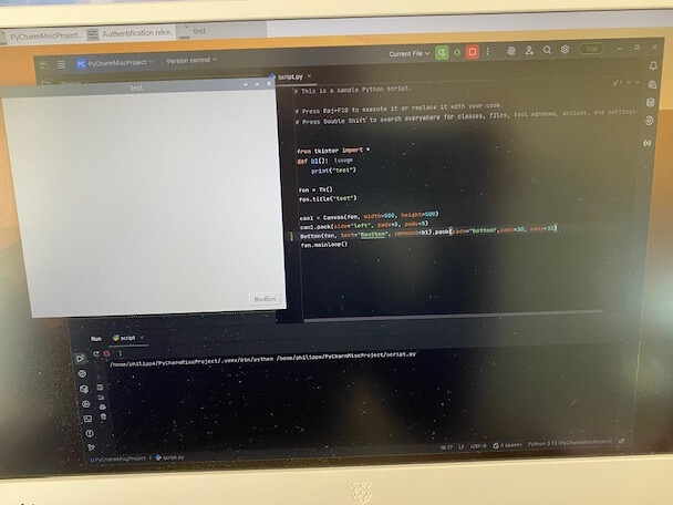

J’ai fait un copié collé de l’exécution du code. Comme tu peux le voir, la fenêtre, le libellé et le bouton apparaissent comme demandé par le code. L’error code de retour est bien 0, donc pas de soucis. Le seul hic, c’est que l’activation du bouton (clic gauche de la souris sur le bouton) de déclenche pas l’action que ce bouton devrait faire. Ce comportement est le même que ce soit sous VSCode ou sous PyCharm.
Par contre, comme je le décrivais dans mon premier post, ce même script fonctionne parfaitement bien lorsque VScode (ou PyCharm) tourne sous Windows11.
Si tu possède un Raspberry PI 5, peut-être pourrais -tu essayer ce script (qui ne fait que 9 lignes de code) et voir ce que cela donne.
Un grand merci encore pour ton aide.
