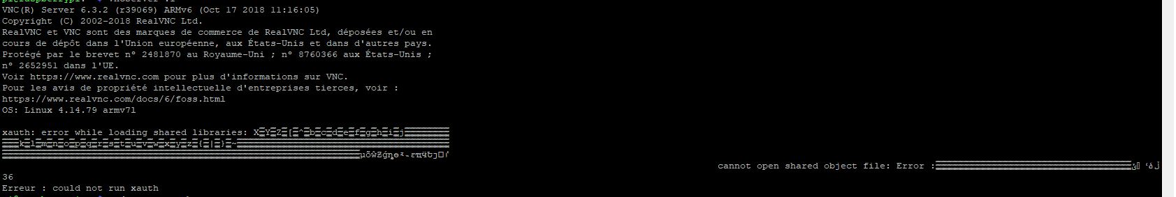

Bonjour, je viens de mettre à jour mon raspbian (update+upgrade) sur le Raspberry P3+ et depuis VNC ne démarre plus ou plutôt démarre mal. Je reçois un message d’erreur : "xauth; erreur while loading share libraries " suivi de signes cabalistiques. Le fichier a donc été écrasé pendant la mise à jour. Je ne sais pas où il se trouve ni ce qu’il devrait contenir.
Avez vous une idée sur la façon de le recréer ?

merci pour votre réponse, j’ai déjà désactivé/réactivé VNC sans résultat.
Ma version : Raspbian GNU/Linux 9 (stretch)
Si je pouvais éviter de remonter tout le système je préférerais, j’ai des logiciels pas faciles a remonter

pas d’amélioration après avoir passé ces commandes.
J’ai désinstallé et réinstallé xauth sans amélioration
