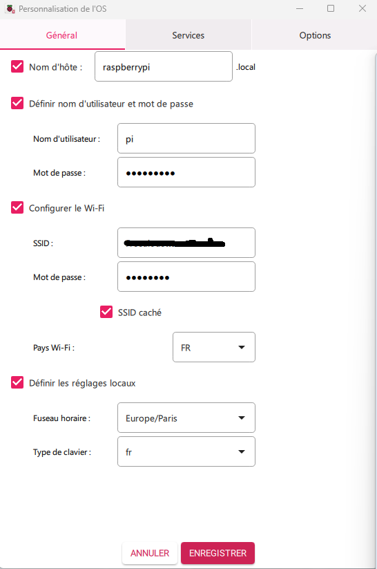

Bah il t’indique qu’aucun utilisateur autorisé au login SSH n’est configurer. Tu n’as pas utilisé Raspberry Imager ?
bonjour, si mais je ne l’ai pas configuré
Idéalement, tu le pre-configure avec l’outils Raspberry Imager. Tu as moyen de configurer le user, le wifi etc…
Si tu as sélectionné la version Full ou Desktop, log toi en normal, peut-être qu’il y a un « Wizard » à compléter. (Je n’utilise jamais la version Desktop)
Les infos de base, sont pi/raspberry .

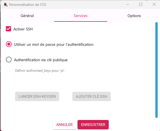

pourtant dans les réglages j’ai renseigné le nom et le mdp

En prenant une image de Motion Eye déjà fait, il ce peut que le login/pass ne soit pas intégré. La fonction de pré-configuration est axé sur les images RaspbianOS et leur application n’est pas clair sur quand il peut procéder à ces modifications.

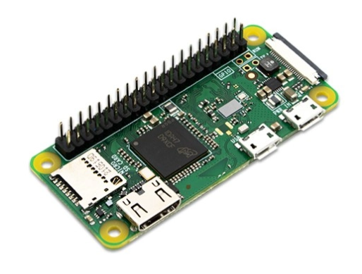

sur un pi zero il n’y a pas de rj45
Capture d'écran 2025-11-22 144258
par contre le wifi est déclaré puisque je trouve son adresse IP.

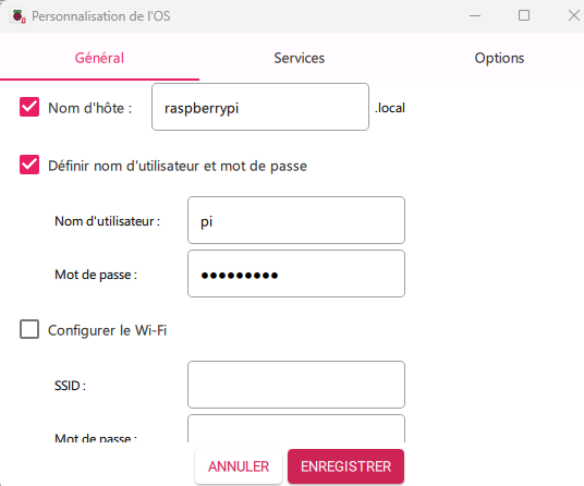

Raspberry pi zéro - Raspberry PI OS (legacy-32Bits)lite avec configuration renseigné( SSID - Mdp / wifi / clavier) puis installation motioneye

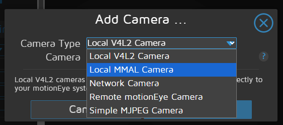

maintenant comment déclarer ma pi camera dans motioneye car je ne vois pas le model dans les propositions?
Capture d'écran 2025-11-22 165406

  • Avec MotionEye le login pour l’administration et " admin ", mais si tu as indiqué un autre login et mot de passe dans les options de Raspberry PI Imager.
  • de la première connexion tu remplis Usermane: admin et tu laisses password vide.

  • peut comme cela :
  • Camera Type : Local V4L2 Camera
  • Camera : MMAL service 16.1(option tout en bas de la liste.
