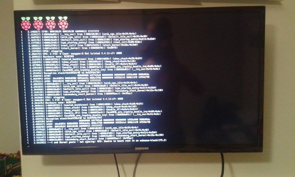

coucou je voudrais une aide svp , en fait je lance mon raspberry p2 sous raspbian Jessie mais il fais des sortes de ligne de code puis sa s’arrête et l’écran reste figer , pouvez vous m’aider

l’image j’arive pas à voir ,mais c’est compliquer a décrypter de toute façon

insère ta sd dans ton pc et prend un sceen de ta carte SD que je vois se qui a dedans

si tu veux pour mieux voire le codage je pux faire un sreen shot avec mon avermedia ?

si tu branche ton gsm tu peux voir normalement, et c’est la je veux un screen
oui fais le les ligne peuve peut etre m’aider
mais sa sent le partitionage mal fais (pas ta faute c’est win32)
