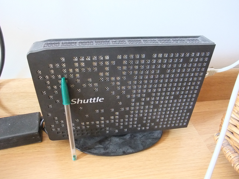

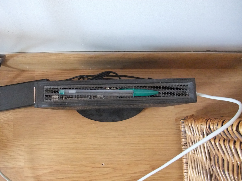

Le mien est bcp plus vieux.
Désolé pour la poussière ; il est un peu caché car il sert de système de vidéo surveillance en remplacement de mon Rpi :slight_smile:
J’ai mis un crayon pour un effet d’échelle
