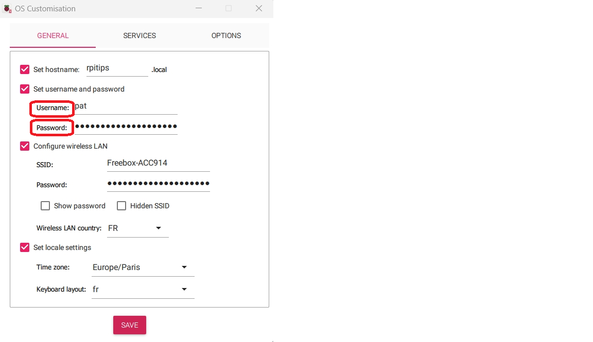

Il faut utiliser PI Imager pour graver le SSD, https://www.raspberrypi.com/news/raspberry-pi-imager-update-to-v1-6/ et renseigner le username, (ne pas utiliser pi) et le mot de passe. ensuite pour se connecter en ssh au pi il faut se connecter avec le username et le mot de passe. (attention au clavier)

Il faut utiliser la derniére version de PiImager pour graver le ssd https://www.raspberrypi.com/software/

j’avais bien utilisé le dernier pi imager, mais j’avais zappé la modification des paramètre, laissant les paramètres par défaut par habitude.
