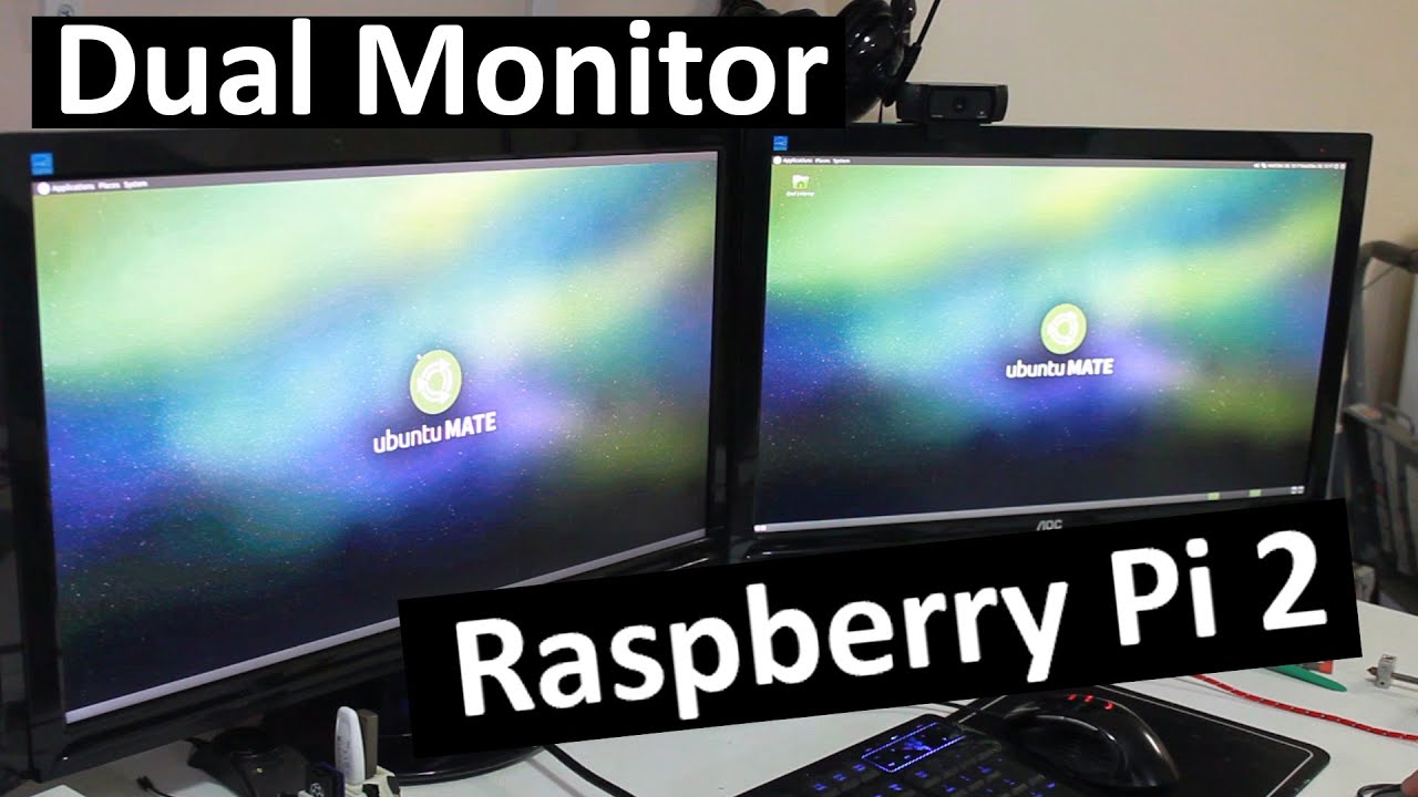

J’ai suivi la procédure du site ci-dessous:
Après j’ai télécharger le driver DisplayLink pour Ubuntu parce l’os installer sur Raspi est Ubuntu Mate 16.04 LTS:
Je l’ai installé et mis à jour les packages xorg et xserver-org-video-fbdev.
Voici le contenu de mon fichier xorg.conf (/etc/X11/xorg.conf)
Section "Device" # RPi builtin video, framebuffer 0 Identifier "rpi" driver "fbdev" Option "fbdev" "/dev/fb0" Option "ShadowFB" "off" EndSection Section "Device" # USB DisplayLink video, framebuffer 1 Identifier "uga" driver "fbdev" Option "fbdev" "/dev/fb1" Option "ShadowFB" "off" EndSection Section "Monitor" # Primary monitor. Identifier "Philips" EndSection Section "Monitor" # Secondary monitor. Identifier "Philips" EndSection Section "Screen" Identifier "primary" Device "rpi" Monitor "Philips" EndSection Section "Screen" Identifier "secondary" Device "uga" Monitor "Philips" EndSection Section "ServerLayout" Identifier "default" Screen 0 "primary" 0 0 Screen 1 "secondary" RightOf "primary" EndSection
Les deux écrans (Philips Brilliance 220SW) s’allument et affichent l’interface de connexion (login), mais le clavier et la souris ne fonctionnent pas. Comment puis-je faire pour résoudre cela ?

J’ai finalement réussi à installer deux écrans sur mon raspberry pi 3
Mais au niveau de second écran (celui à droite de la photo) la résolution est plus faible.
