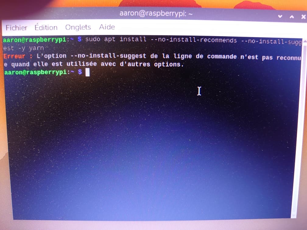

Force avec --no-install-recommends --no-install-suggest
sudo apt install --no-install-recommends --no-install-suggest -y yarn
Note: Il est préférable de copier/coller un log intégrale pour laisser ceux qui t’aide d’interpréter le message et non ce fier à ce que tu en comprend. Ça facilite la recherche du problème spécifiquement. :wink:
Ca ne fonctionne pas, j’ai le message d’erreur qui suit:
avec seulement la première ou deuxième option c’est cmdtest qui s’installe.
bonne journée.
