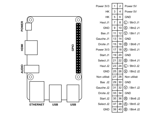

Bonjour à tous, je suis actuellement en train de réaliser une borne d’arcade autour de mon raspberry.
La quasi totalité des broches est utilisée par le branchement des boutons et des joysticks.
J’aimerai pouvoir installer un DAC Hifiberry sur le raspberry pour améliorer la sortie son mais je me rends compte qu’il utilise des broches communes déjà dédiées.
J’aimerai savoir si il existe une solution pour parer à ce problème.
Est-il possible de connecter deux commandes sur la même broche ?
Merci pour vos réponses, François
Câblage DAC :
Câblage boutons de la borne :
