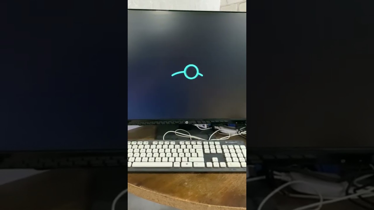

Impossible d'installer LineageOS 14.1 sur RPI 3 b
J’ai un RPI 3 b, et je souhaite installer LineageOS 14.1 dessus ( Pour ensuite faire de mon RPI une box Android TV)
Je suis amateur dans le domaine du RPI, ( il est tout neuf lol )
J’ai bien suivi les conseils trouvés sur Google, mais au démarrage du RPI ça tourne en boucle voici la vidéo :
De ou le problème peut venir svp ?
Merci

J’ai trouvé le probleme, c’est surrement que tu n’as pas de connexion internet lors du boot il faut donc brancher un cable ethernet et cela démarra bien sans reboot a l’infini :slight_smile:
