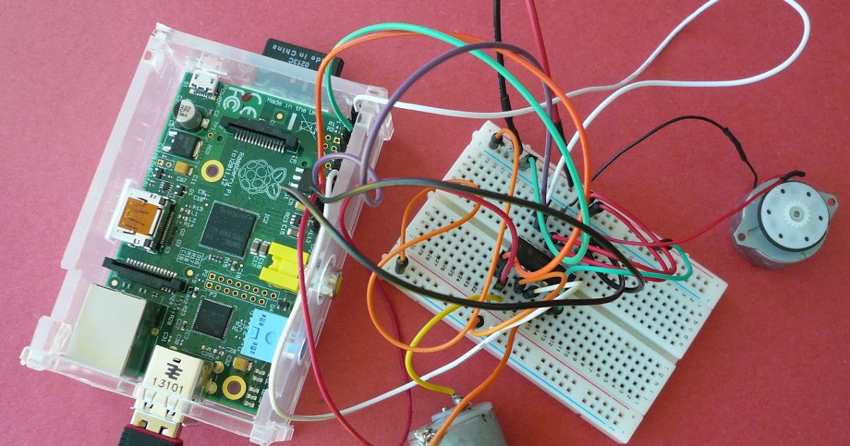

Sur cette page Tutoriel L298N : fonctionnement, branchement, code arduino, je trouve l’info.
[Extrait datasheet] La tension d’alimentation de puissance Vs devra être comprise entre 5 et 46 volts
Dans tous les cas consulter le datasheet (dont le lien se trouve sur la page ci-dessus) pour avoir plus d’info.
EDIT: Autres approches pour alimenter un moteur à courant continu
