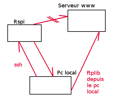

Ma carte rspi n’est pas pour un home cinéma et fait de l’acquisition de data 24/24
Ce probleme avec wheezy met le souk avec la librairie ftplib de python
Les data ne sont plus envoyés au serveur, et je fais un transfert de fichier manuel
avec ssh du pc local vers la carte qui n’a pas perdu sa connexion wifi
Si ce changement vers jessie retabli ftplib de python et maintient une ip wifi, alors c’est positif
Le ftp de la carte est bon dans le réseau interne mais pas vers l’extérieur avec www distant
