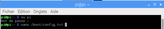

exemple sur mon raspbery j’ai gardé le nom pi par défaut et j’ai pas créer d’autre compte ,donc si je voudrais modifier le fichier configs.txt depuis la console je ferais :
nano c’est un éditeur de texte et vu je souhaite modifier un fichier qui réclame des droit j’ai rajouter sudo ,si je souhaite faire autre chose qui demande des droit dans le meme terminal je devrais a chaque fois ajouter sudo ,puisque sudo me donne le droit de lancer la comande en root.

voila comment lancer su il faut taper su+le nom de l’utilisateur et ensuite un mot de passe sera réclamé,
donc pour gardé le même exemple que au-dessus dans mon terminal sa donnerai :
Je pense que c’était la ton erreur tu à oublier de mentionner le nom d’utilisateur .
