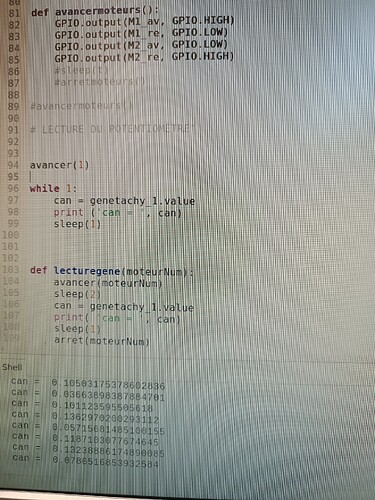

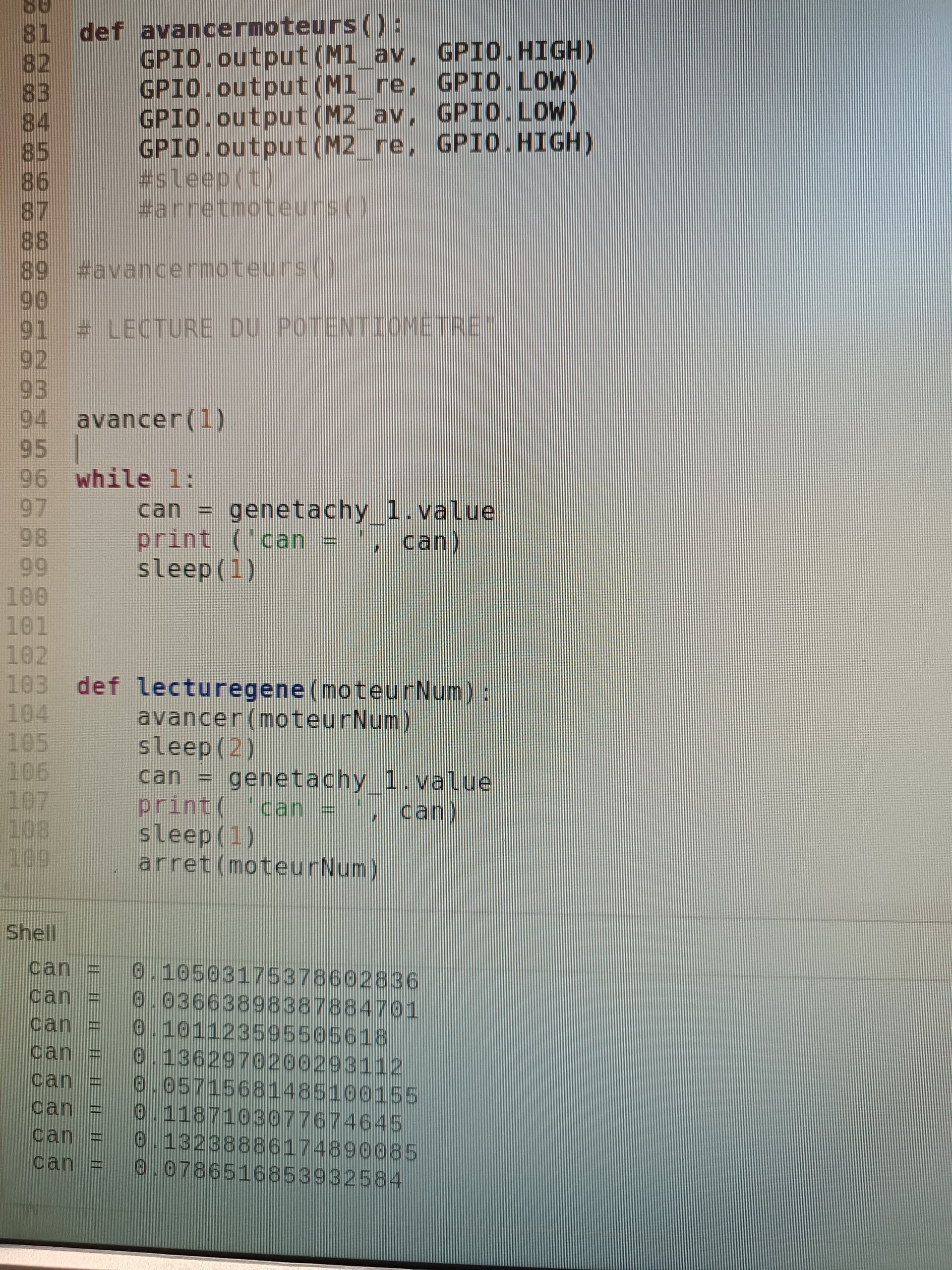

Bonjour !
Je suis face à un problème toujours sur le MCP3008
J’ai connecté mes génératrices tachymétriques dessus et le problème c’est que
Lorsque je fais tourner à vitesse constante mes moteurs
Avant le convertisseur la tension de sortie de la génératrice après le pont diviseur de tension est constante de 1.9 V or après le branchement sur le MCP3008 quand je lis la valeur sur ma carte raspberry je tombe sur des valeurs qui change à chaque instant
Ce n’est pas normal pourtant mais je trouve pas l’erreur est ce que quelqu’un a une idée d’où ça peut venir ?
