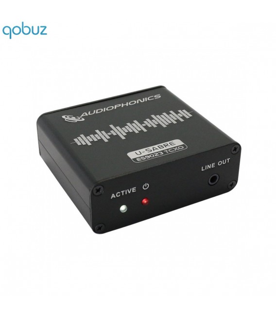

Mon problème, c’est que j’ai un DAC externe (AUDIOPHONICS U-Sabre USB DAC 24Bit/96kHz
SA9023 / ES9023 OTG V2.2E TCXO Edition) qui semble ne pas être reconnu par OSMc.

c’est un Audiophonics U-SABRE connecté ( et alimenté ) via usb sur un PRI 3. Il marche bien sur windows sans paramétrage.

J’ai trainé à répondre, j’attendais une alimentation… Et maintenant ça marche !
Donc en effet, le U-Sabre devait demander trop d’énergie au RPI.
