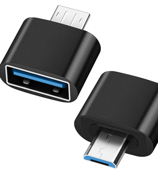

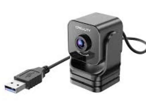

Après bien des essais je suis enfin arrivé a faire tourner ma picamera sur pi zéro mais pas sur pizero 2w. Je voudrais savoir si il est possible de connecter une caméra usb 5fils sur pi zero qui lui n’a qu’une micro usb.
Merci pour vos reponses
