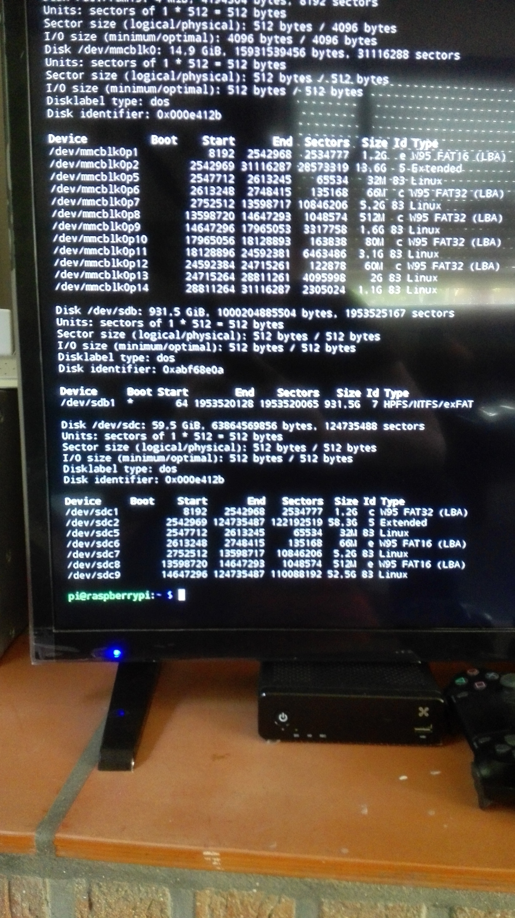

J’ai installé une copie de ma 16go sur la 64 , ca fonctionne

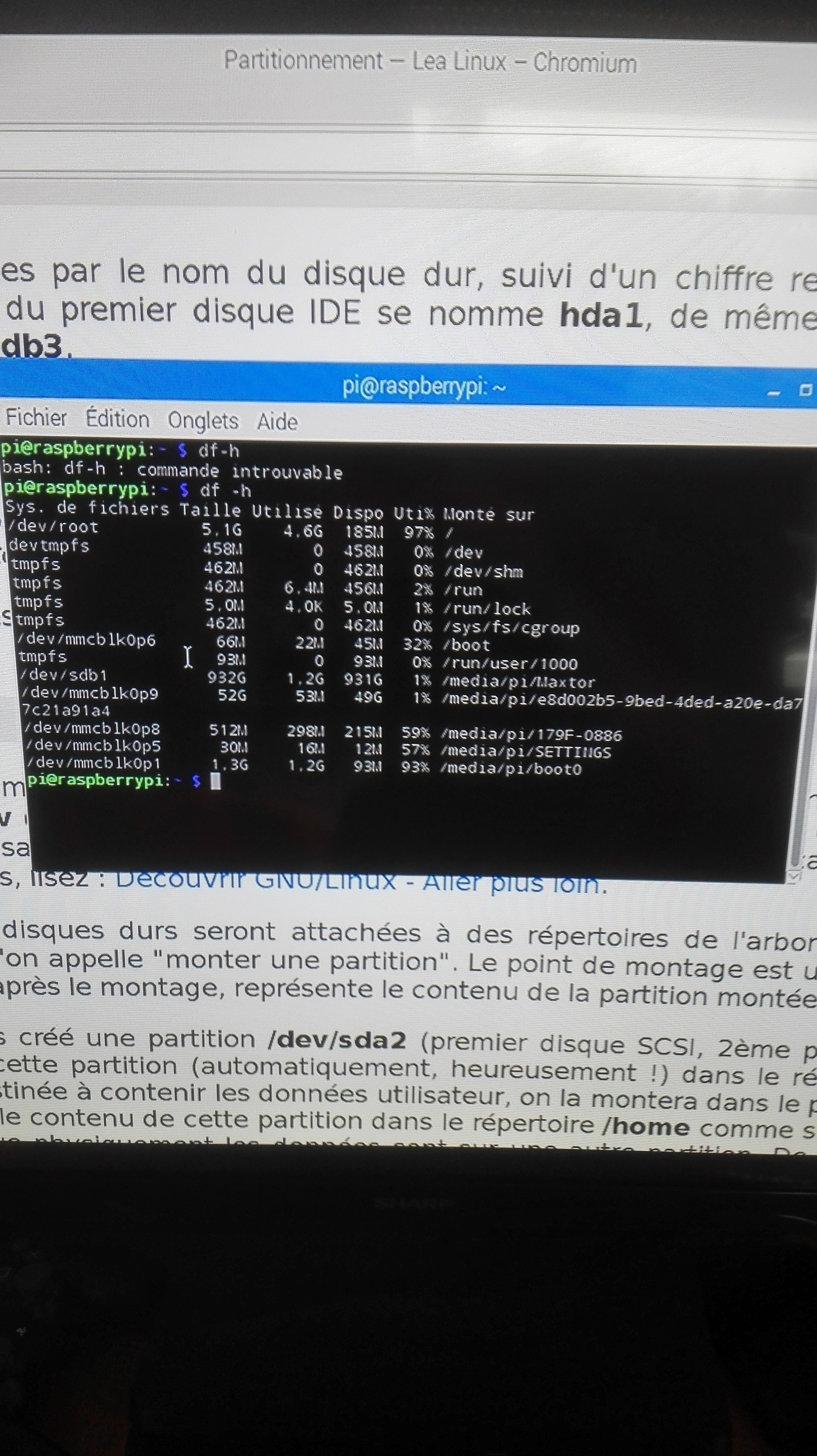

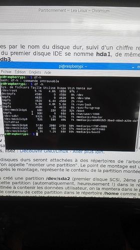

Mais, car il ya toujours mais, je n’ai toujours que 185mo de dispo, je vois les 52mo restants mais je ne sais y accéder
Je dois partitionner cette carte maintenant lisible en format linux avant de copier la sd de base? Avec quoi?
