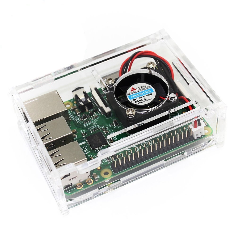

autre souci je compte acheter le boitier Nuxii avec bouton poussoir et un ventilateur, mais voila pour le coup je compte beaucoup sur vous pour m’aiguiller sur ces branchements, pour les dissipateurs je devrais m’en sortir seul ^^

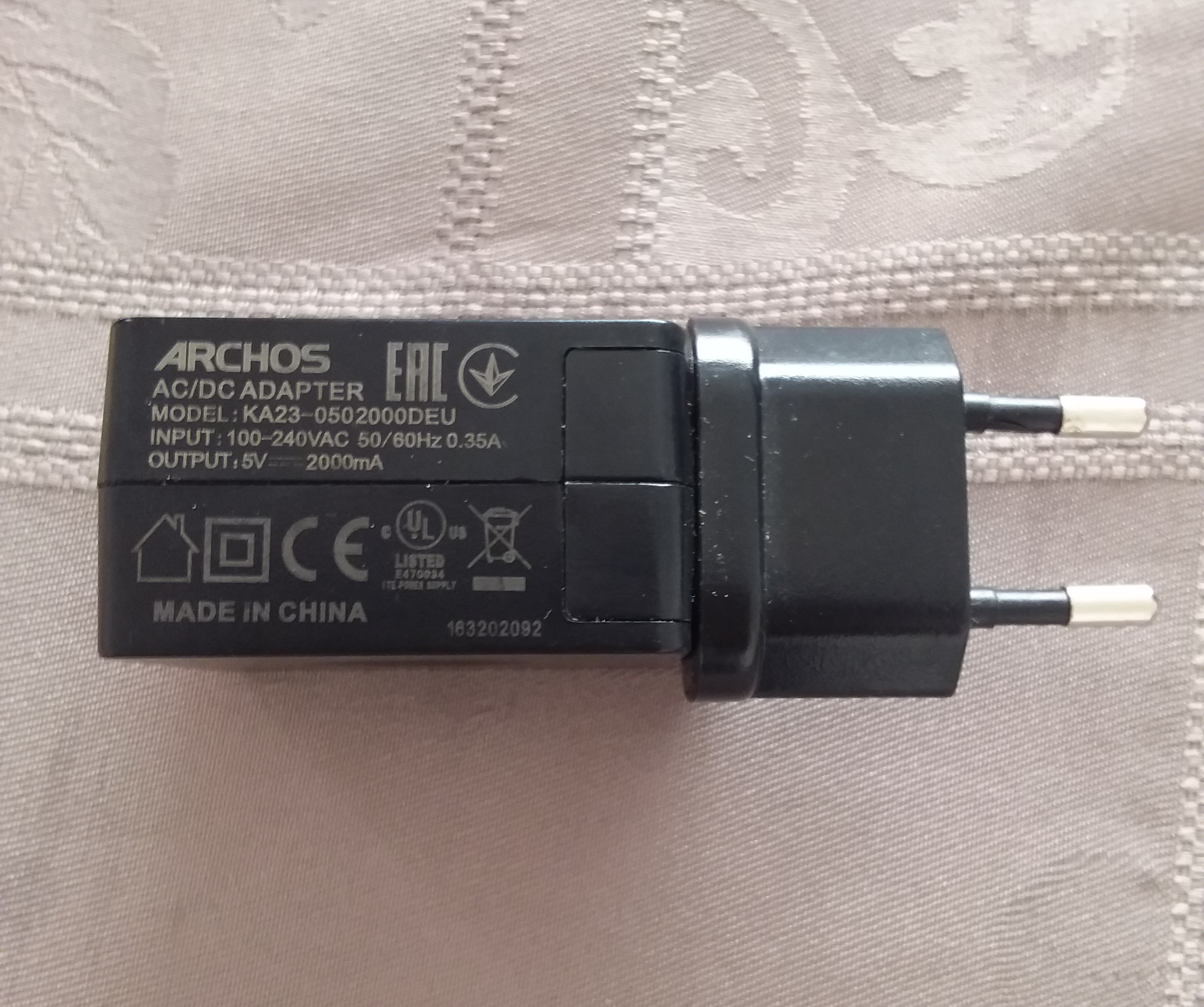

D’une manière générale, l’indication du courant maximum délivré du chargeur, se trouve sur le chargeur lui-même, il est le plus souvent exprimé en milli ampère (2500Ma, 3000Ma…) comme la photo ci-dessous.

Archos, c’est Français mais made in China :smirk:

Yes, pas moins de 2,5A pour le Rpi 3 pour être tranquille
(j’ai testé avec mon autre alim de 2A et c’est passé, mais je n’avais pas de truc sur les ports USB.
Là, je ne testerai pas car je « boote » sur clef USB avec d’autres périphériques …)

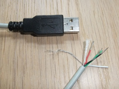

Tu colles le ventilo en USB en utilisant un bout de câble USB inséré dans la fiche du ventilateur.
Stef : alors oui le ventilo est bien dans le but de refroidir ma carte trop peur de la surchauffe, pour le boitier Nuxii parce que je le trouve joli et qu’il possède un bouton on/off joli aussi :wink: à la base je voulais le boitier Nuxii mais je me demandais comment brancher un ventilo dessus vu que les ports était déjà utilisés.
Nabla : effectivement c’est pas bête ta bidouille je vais garder ça sous le coude ^^

Dans un premier temps, il faut trouver un ventilo qui s’intègre au Nuxii (au demeurant très esthétique).
Le pi est alimenté en 5V, donc il faudrait un ventilateur de la même tension. On pourrait se « piquer » en parallèle pour alimenter le refroidisseur au moment où tu allumes ton pi.
On pourrait adapter se genre de modèle sur un boîtier Nuxii par exemple.
Le ventilateur se branche directement sur le GPIO, comme préciser plus haut.
De toute façon il faudra percer ton boîtier avec une scie cloche, pour adapter un ventilo d’environ 3cm x 3cm.
Le bruit peut être aussi un inconvénient.
