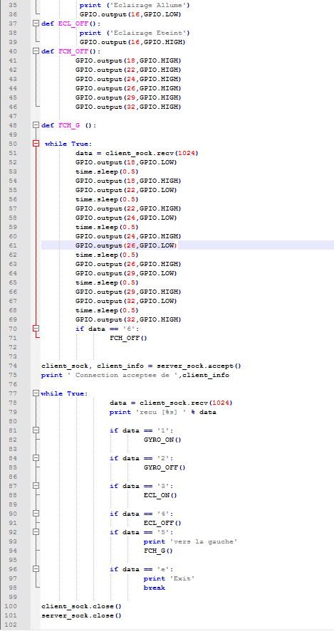

débutant dans le domaine et la programmation android, je viens vers vous pour demander de l’aide. D’après mes recherches, le mieux pour cela était de commencé par un serveur bluetooth en python. Pour l’instant j’ai réussi a effectuer des actions simples via blueTerm (agir sur un GPIO a la fois, mais cela se complique si je désire faire un enchaînement de GPIO). Mon projet consiste a piloter des feux via bluetooth et les GPIO de mon RPI3, j’ai une carte 8 relais, et 6 relais sont reservés a des feux orange pour indiquer une direction sur la route (GAUCHE, DROITE, CENTRE), une fois une fonction effectuée, il suffit de copier/coller et inverser les noms des pins, mais soit j’effectue un seul enchainement soit je fais une boucle infini et plante le programme. Et c’est la que ça coince… je vous transmet mon code afin que vous puissiez m’aider au moins pour la fonction feux orange…
Merci d’avance pour votre aide.
