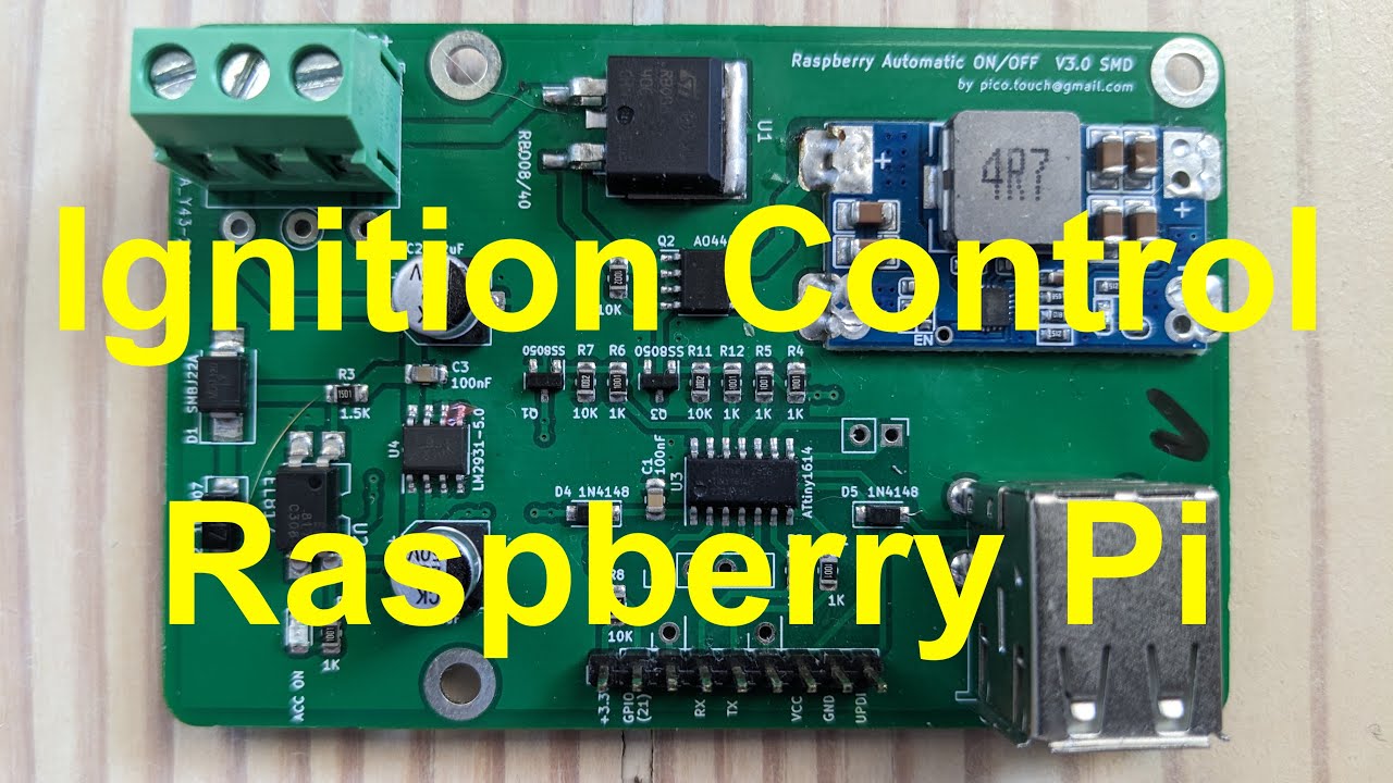

personne?, j’ai mis un moment pour retrouver ce que j’avais trouvé et qui n’est plus dispo https://www.tindie.com/products/picotouch/raspberry-pi-automatic-onoff-v30-new-version/
si vous connaissez un équivalent … vu qu’il n’est plus dispo
