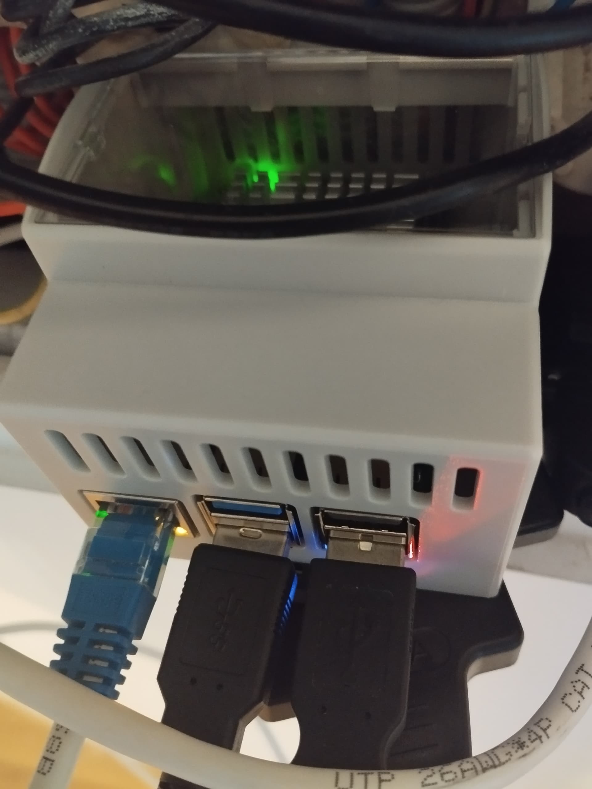

J’ai installé ma RPI5 dans un boitier DIN. Je ne peux pas garder l’ailimenation via USB sur le coté qui gêne dans mon tableau electrique. J’aimerais connaitre les différentes solutions que je pourrais utiliser.
J’ai une alimentation qui peut fournir du 5A sans problème juste à coté.
Est ce que je peux alimenter via le GPIO ?
Je ne trouve pas les Pads d’alimentation sous le dessous de carte comme sur la 3B+. Y en a t’il ?
Je n’ai pas de POE à disposition.
ci dessous une photo du boitier din

Tu peux alimenter le RPi via la pin 5V et le GND du GPIO sans problème. J’utilise la Pin #2 (5v) et la #6 (Ground). C’est la même chose avec les autres RPi. Assure toi juste d’avoir un voltage stable.
