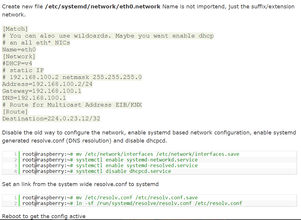

Bonjour à tous. Pour un projet je dois fixer une ip statique ainsi qu’une adresse multicast sur ma raspberry 3
Premièrement j’ai réalisé cela mais après le reboot je perds ma connexion internet et malgré avoir fait des recherches sur google je n’ai trouvé personne dans le même cas que moi et très peu de solutions. Le seul point positif c’est qu’en effectuant route -n mon adresse est bien là ainsi que l’adresse multicast.
J’ai ensuite suivi la méthode qui consiste à utiliser le fichier /etc/dhcpcd.conf.
interface eth0
static ip_address=10.108.146.55/24
static routers=10.108.146.1
static domain_name_servers=10.108.146.1
La côté ip static et connexion internet tout marche nickel mais je n’arrive pas à trouver la ligne de commande équivalente à [Route], Destination="…" pour fixer mon adresse multicast et qu’elle apparaisse dans le Kernel.
